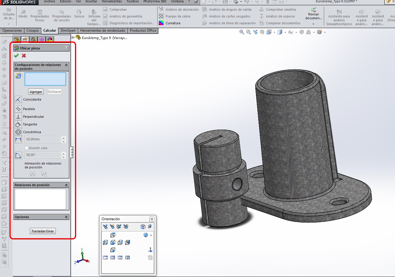

Hola Papudo, bienvenido a RinCAD, esperamos verte con frecuencia por aquí.

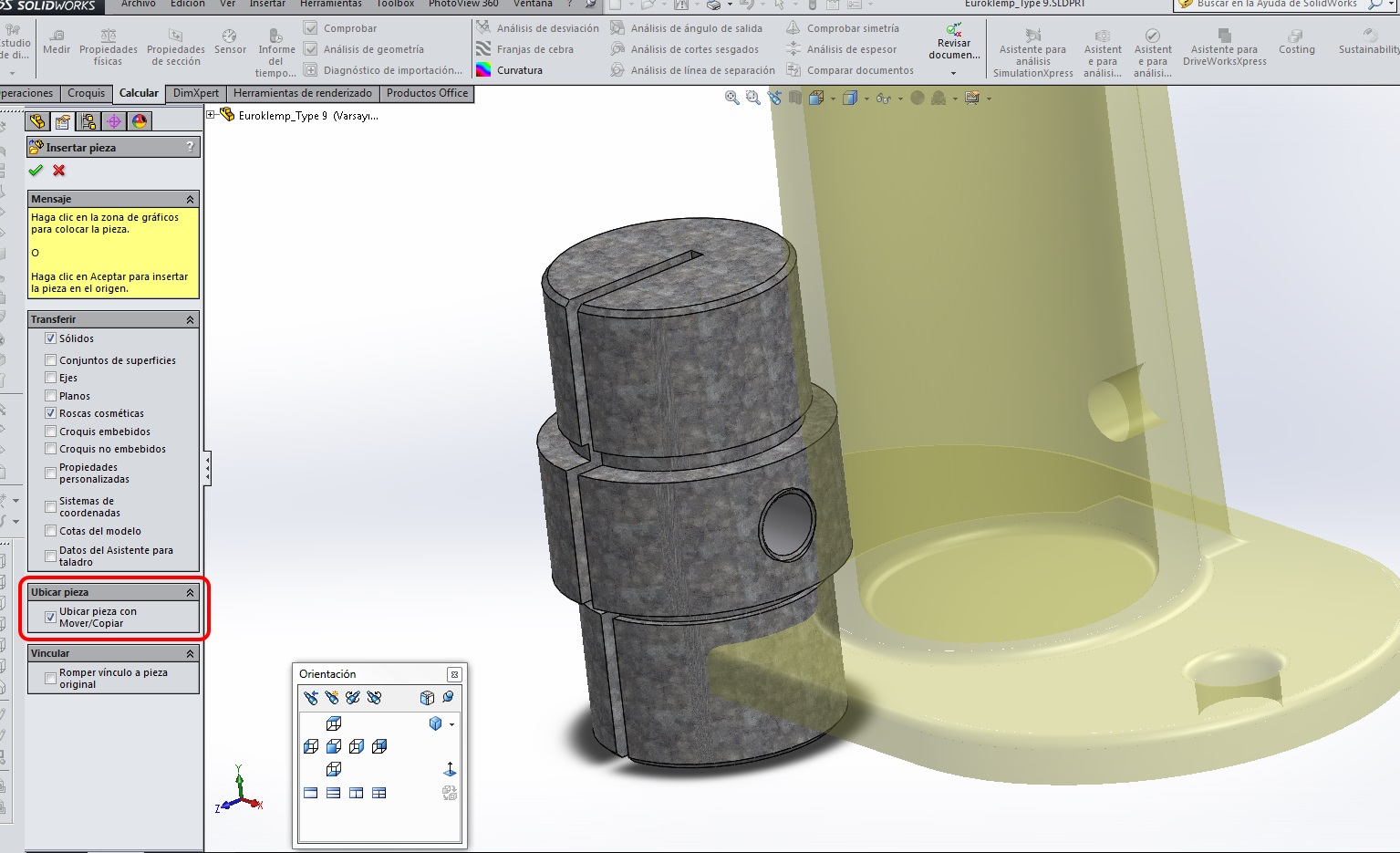

Yo no soy usuario de SW, pero he probado con la versión que tengo instalada, la 2014 y me he encontrado con esto.
Me imagino que esta opción la tendrá desde hace muchas versiones, así que mira que cuando insertes la pieza, este activada la zona que te indico, yo la tenía desactivada. Al marcarla y aceptar, te sale otra ventana con toso tipo de opciones para posicionar el segundo elemento.

Hola Papudo.
Es prácticamente como te dice Mondeo.
Después de arrastrar el archivo en una pieza ya abierta, te preguntará si estas intentando hacer una pieza derivada. Como bien has dicho, debes darle a "Sí".
Antes de ubicar la pieza, puedes hacer como te dice Mondeo (seleccionar el comando mover/copiar) para colocarlo donde quieras.
Pero, ten en cuenta que ese comando siempre lo puedes utilizar desde el menú "Edición directa" -> "Mover/Copiar Sólido". Es decir, que si una vez insertada la pieza y colocada quieres volver a moverla, te vas a edición directa y elijes esta herramienta.
Ten en cuenta que puedes moverla con las flechas, para moverla en la dirección de los ejes de la pieza, con las circunferencias para rotar la pieza y, finalmente, si seleccionas el punto amarillo del centro (interesección de los tres ejes) trasladarás la pieza a tu antojo.
Esperemos que te haya ayudado.
