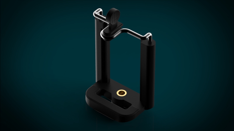

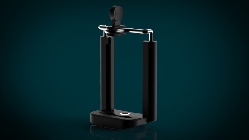

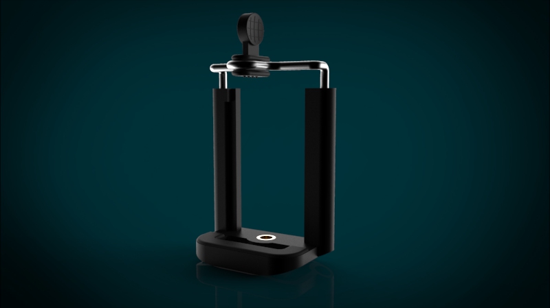

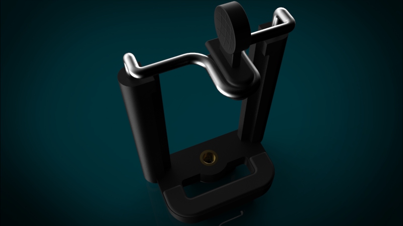

Era para el casquillo que lleva ahí... ahora pongo unas fotos en grandes
