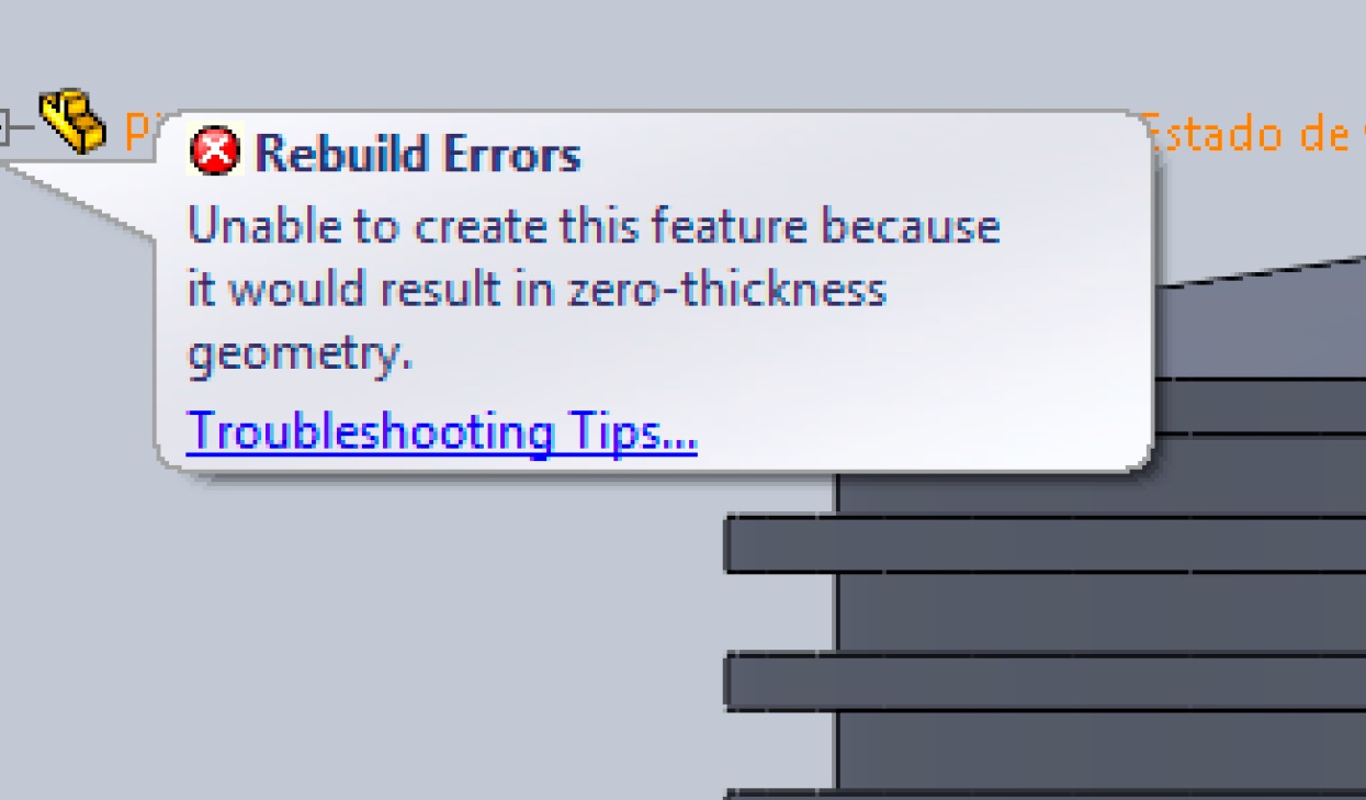

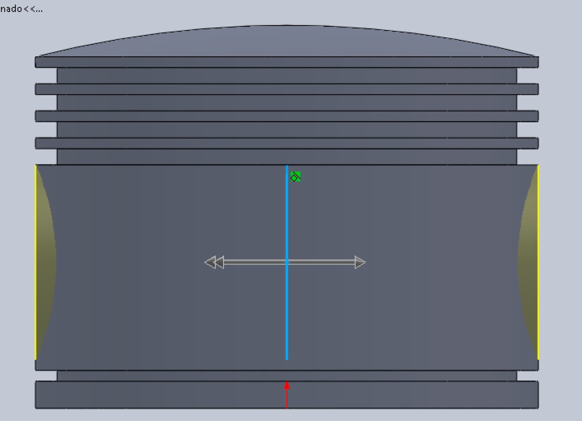

Tengo un problema con una pieza que estoy dibujando en SW. Es un pistón que lleva un taladro en la superficie de esta. Estoy intentando hacer esta operación mediante "Extruir corte", pero al ser una superficie no plana, no me deja extruir el corte, y me da un mensaje de error, que no se solucionar. He adjuntado un pdf con dos imágenes. A ver si me podéis ayudar,

El error que te sale es porque detecta zonas de espesor cero, no tiene nada que ver con que sean superficies no planas.
Haz el agujero unas décimas más pequeño, o baja el centro y prueba.
