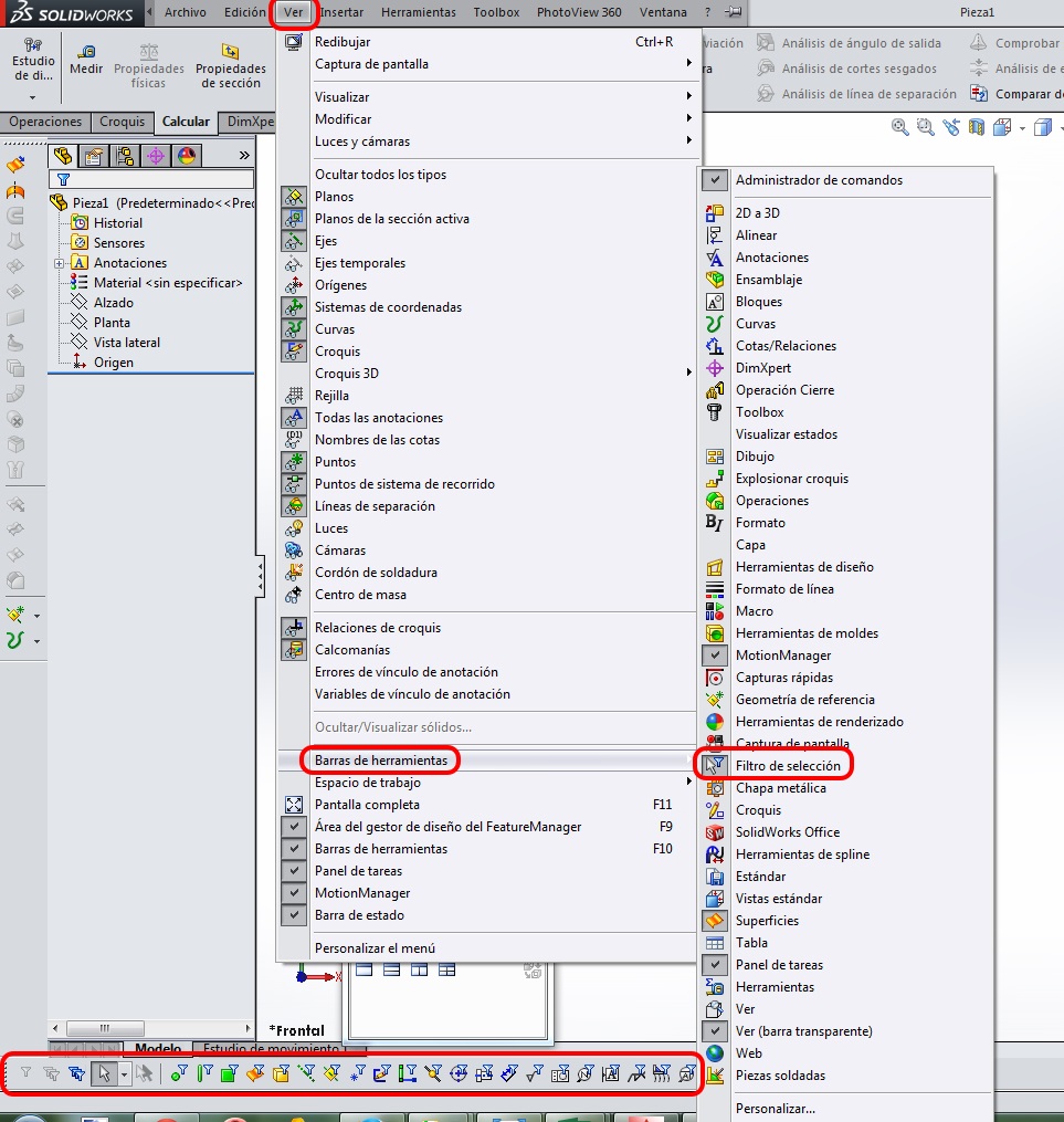

Hola Josete, yo no voy a darte la respuesta que buscas, pero si te voy a indicar como activar las filtros en SW
A mi se me ha colocado la barra del menú de filtros abajo, a ti puede que en otro lado, pero si te colocas encima de uno de los iconos y te esperas unos segundos, tendrás un mensaje con una pequeña ayuda.
Puede que para empezar y mientras esperas otra respuesta, te sirva para investigar un poco.

Perfecto Mondeo14, justo lo que he preguntado :68 , pero que no encontraba yo, un saludo.
