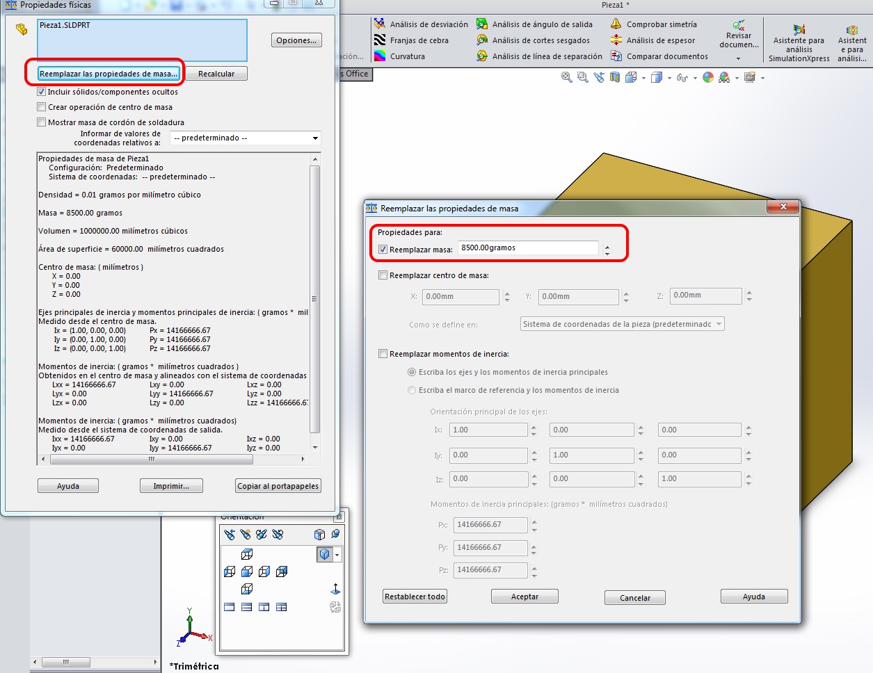

solisworks
Mensajes: 92
Re: Dar un peso concreto a una pieza
Mensaje por solisworks »
Si pulsas el icono de propiedades fisicas (es una bascula situada en la pestaña/menu de calcular).
Hay un boton que tildandolo te permite asigar las propiedades físicas
Se apunta la masa en el recuadro correspondiente (cuidado que normalmente esta en gramos) y también se puede asignar la posición del centro de masas.
