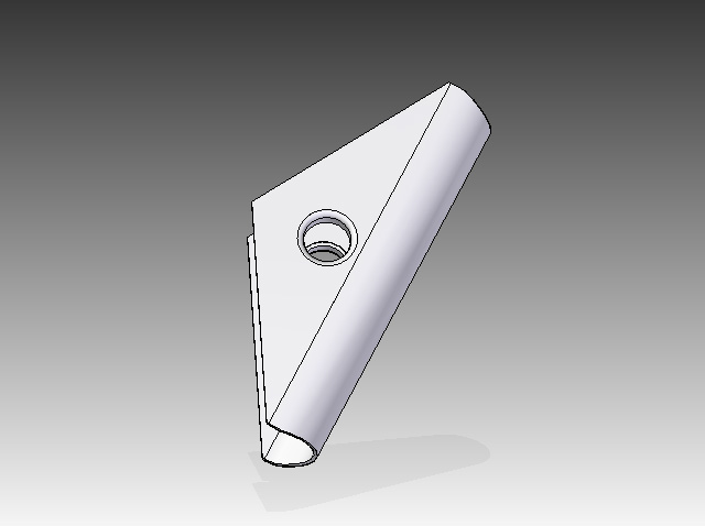

Buenas otra vez, ya estoy aquí dando la lata para variar :62 , el caso es que estoy intentando aprender como puedo hacer una chapa metálica pero que tenga este tipo de doblado.
esto para que os hagáis una idea van montadas así, en este caso seria para tubo de 40mm de diámetro exterior, los grados son de 90-95 grados.
alguna pista?
Muchas gracias! :21

Con la opción de pliegue recubierto no deberías tener problemas. No me va el servidor de las imágenes, así que no te las puedo poner aquí. Te dejo un archivo comprimido con una pieza en la versión 2014 y un par de imágenes.

Se agradece el esfuerzo nuevahola, pero me temo que la forma de tu pieza no es lo que pretende Walter, no obstante el dirá.

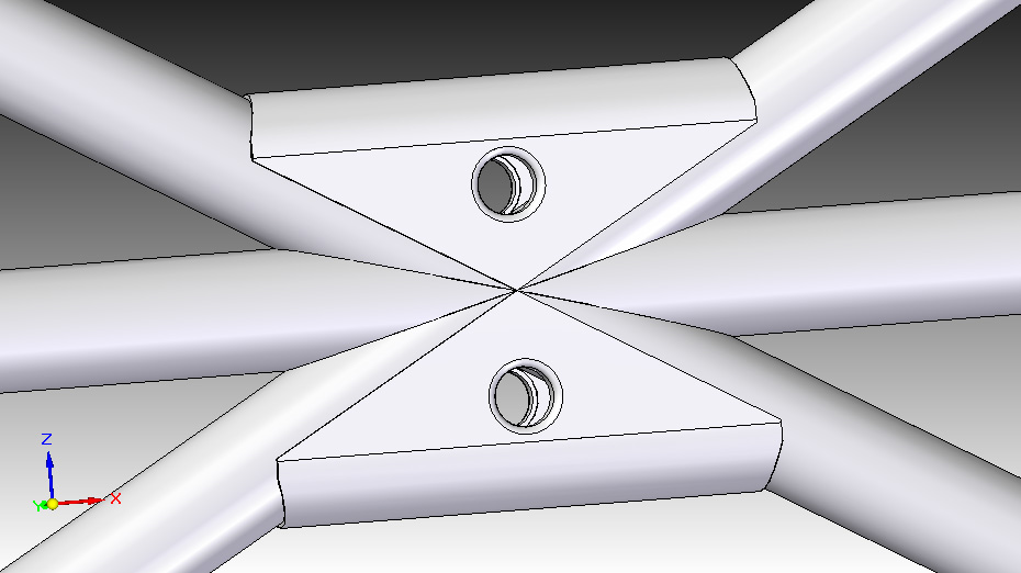

Digamos en alzado coloco los dos tubos en cruz. :37 Pues la chapa debe adaptarse al redondeo de los tubos.
En el plano perpendicular dibujo una U redonda cuyos brazos escedan con alegría. Recorto unas superficies con las otras. Recortado el triángulo lo doy espesor en sólido. Lo paso al módulo de chapa y se hago un agujero con embutición (en Catia Flanged Hole) donde configuro el diámetro del agujero, inclinación de la pared, largo y radio.Un saludo.

buenas! castisoft, la soldadura es a mano con tig.
nuevahola, mil gracias!! lastima que tenga la version 2013 , eso me vale aunque el angulo no sea el buscado pero imagino que ya es cuestion de cambiarlo un poco y listo. algun minituto para hacerlo? muchisimas gracias a todos!

no se si es esto lo que necesitas, esta hecho con Solid Edge.

Me vais a perdonar pero creo que no hemos encontrado una solución útil para todo tipo de casos.
Suponer que los tubos inclinados forman un angulo de 30º (o incluso menos) entre si.
¿Que pasa con las soluciones dadas hasta ahora?
