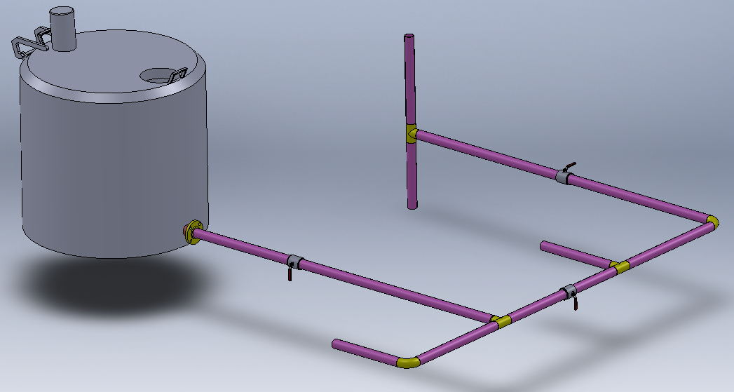

La versión de SolidWorks no creo que tenga nada que ver, ya que el archivo de estas imágenes lo creé en esa versión. Te adjunto unas imágenes para intentar explicarlo mejor.
1- Este es mi archivo antes de añadirle una T vertical.

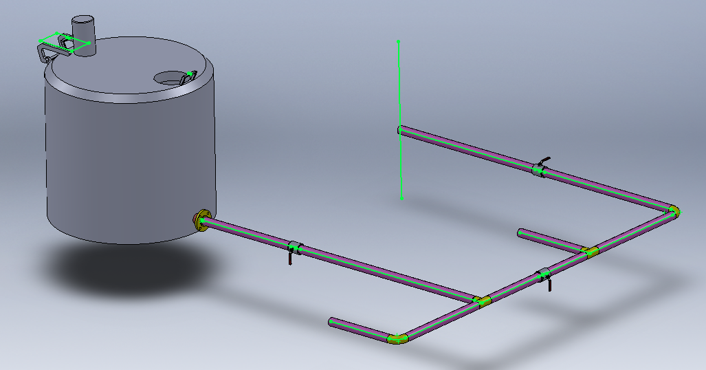

2- Edito el croquis 3d del recorrido de las tuberías y añado una linea hacia arriba y otra hacia abajo,

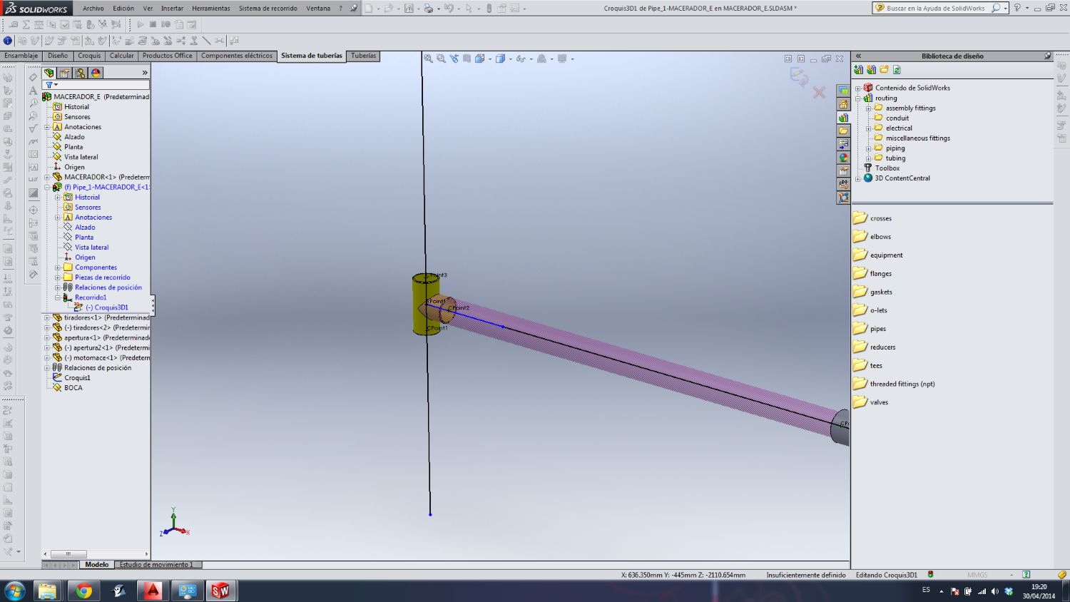

3- Le doy a "Agregar empalme", elijo el vértice y automaticamente me sale esta ventana.

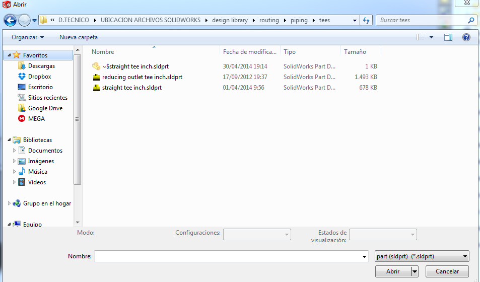

4- Navego hasta la carpeta donde tengo la T y la selecciono.

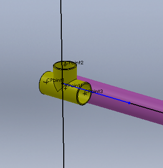

5- Se coloca la T.
6- En esta imagen no aarece el icono del ratón porque se esconde justo cuando hago la captura de pantalla, pero debe de aparecer. Lo pulsas una y otra vez hasta que la T quede en la posición que quieres.

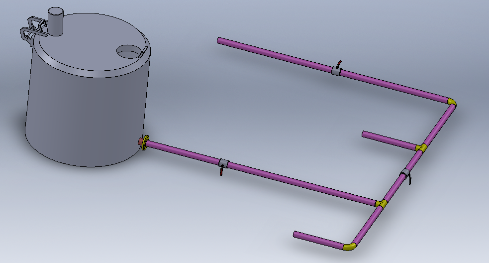

7- Este es el resultado.
