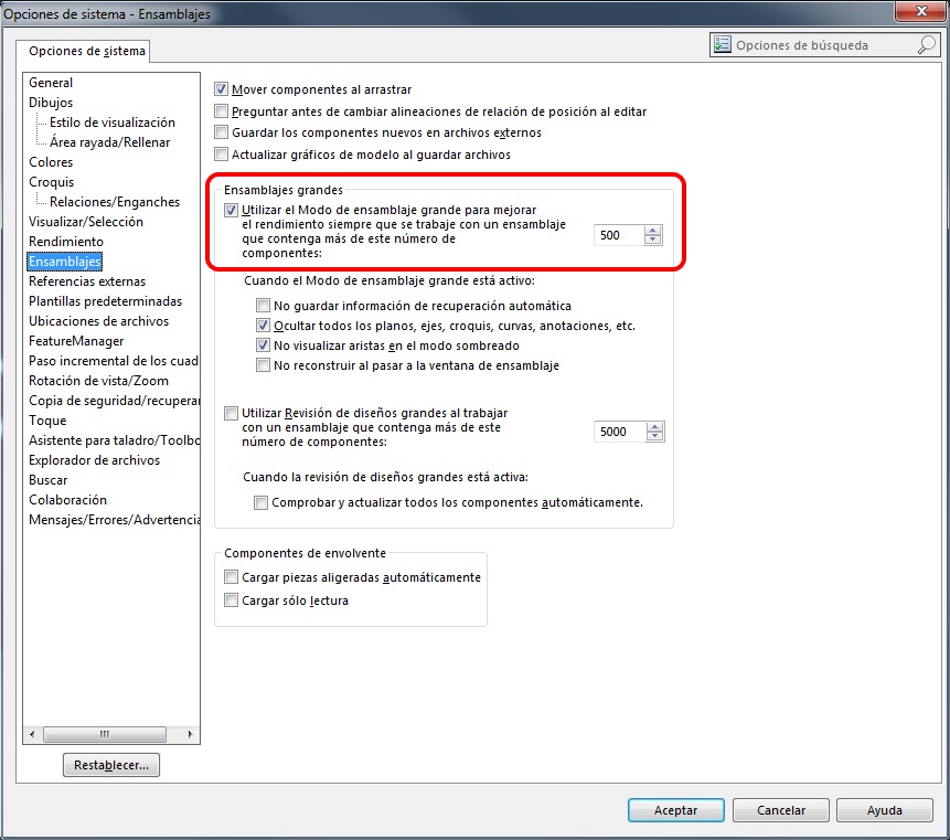

¿Puede ser por esto?
En las últimas versiones de Inventor tenemos una opción que nos dice que a partir de 500 piezas en un ensamblaje, este se cargue en modo aligerado o visualización. Este parámetro viene en las opciones por defecto con 500 y se puede activar o desactivar manualmente al abrir un ensamblaje grande.
por lo que veo en las Opciones de SW, parece que tiene esa opción en lo que te remarco, pero claro, no especificas si tu ensamblaje es de 2 o 200000 piezas.

el mio sigue alijerado por mas que le puse 900000 ... solo tengo un ensamble de 1870 gracias de todos modos mondeo.. saludos..

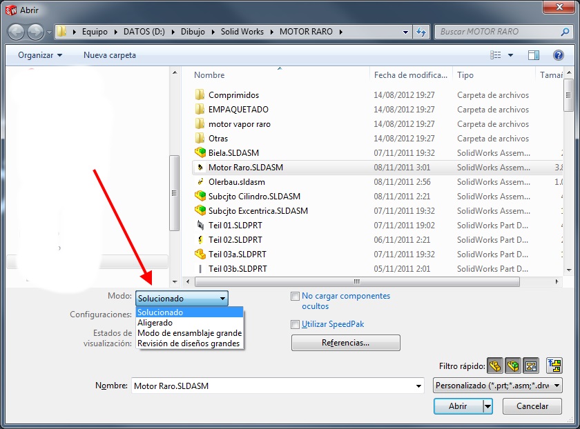

Pero claro, si no cambias el modo de apertura, puede que no te haga ni puñetero caso el programa:
Porque no se si sabrás que tienes cuatro "Modos" a la hora de abrir un conjunto.

Si, asi es, en mi caso si lo abro en modo solucionado, si que desaparecen cambian los iconos con plumilla, a modo normal, incluso aun sin tocar el numero de 500 en opciones ensamblaje grande. :18
