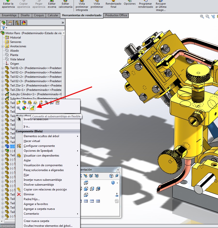

hola una pregunta.. "disolver ensamble" en solidworks ,es igual a "flexible" en inventor?..es para poder mover algunos ensambles dentro de otros ensambles..

..explota el ensamble padre, como su hubiera insertado pieza por pieza,pero hay forma que no lo explote que solo libere el movimiento libre?

Hola Devalver, no te puedo dar una respuesta exacta con respecto a "Disolver ensamble", pero lo que si te puedo decir es que SW tiene la misma opción de Flexible que Inventor:
¿Que es lo otro?, pues no tengo ni idea, espera a ver si alguien mas te da una pista.

excelente mondeo..pero como se llama esa herramienta?..solo aprecio ver el icono..

Debajo te pone el nombre, "Convertir el subensamblaje en flexible" y yo no la he puesto ahí, vamos, que viene ya configurada así.
Has de buscarla seleccionando un subensamblaje.

gracias ya lo encontre.... :44 :44
