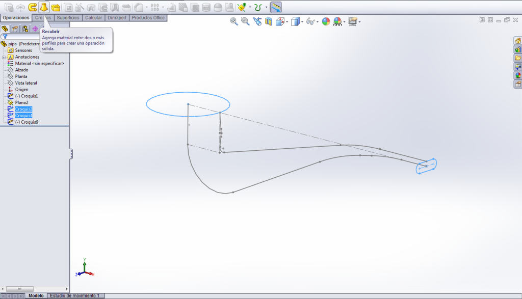

Quisiera hacer una pieza con forma similar al de una "pipa".
Supuse que iba a poder realizarlo, croquizando los distintos perfiles y usando la operación "Recubrir".
El problema, es que tengo croquizados esos perfiles en planos "no paralelos", y al parecer, la función "Recubrir" no funciona de esa manera.
Dejo una imagen que muestra los distintos croquis en sus planos, (y la/s curvas guías), para que se entienda un poco mejor.
Se puede realizar la operación de alguna manera?
O la pieza tiene que hacerse con otra idea/operación?
Espero algún consejo/recomendación.

Hola pues lo primero que hay que hacer es los croquis que formaran el recubrimiento y las curvas guías tal y como lo tienes excepto que el croquis de en medio no sirve como curva guía puesto que no hace contacto con los croquis que servirán para el recubrimiento "perfiles" puedes agregar cuantas curvas guías necesites
segundo a la hora de hacer el recubrimiento debes pinchar "alineados" los dos croquis que servirán como perfiles si los pinchas en diferente posición no te hará el recubrimiento
yo lo que hice fue agregar una curva guía en la parte de abajo
