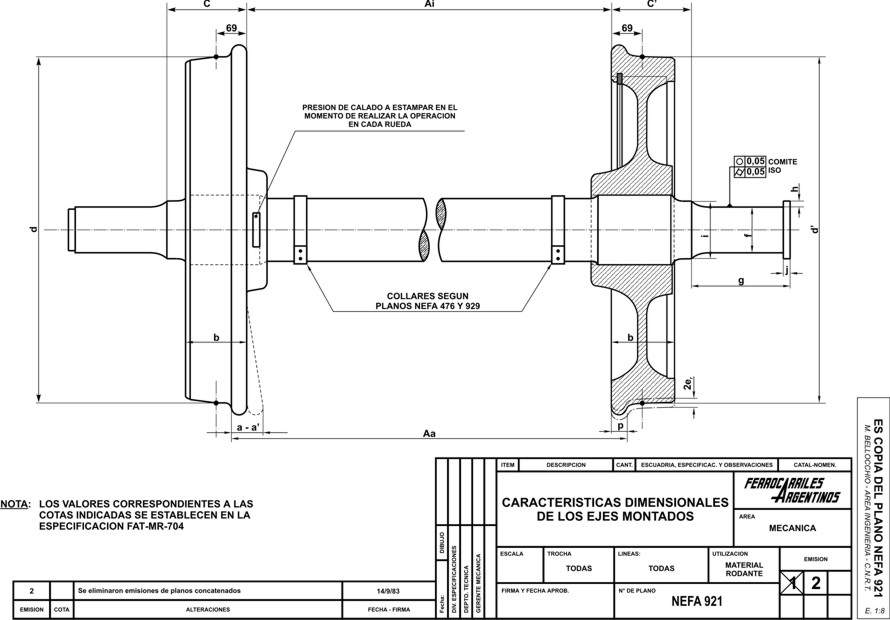

Hola amigos, quiero hacerles la siguientes consultas, cuando llevo al plano un eje muy largo en SolidWorks, obviamente lo corto para que no ocupe tanto lugar, el problema que tengo es que la forma en que lo corta no es la correcta según Normas IRAM, yo necesito que el corte de eje tenga la siguiente apariencia:
Como puedo lograr eso? Desde ya gracias.

Hasta donde yo se, no se puede, te tienes que conformar con las opciones que te da SolidWorks.

Si me localizas algún programa de CAD 3D que haga esa "rotura", te rogaría por favor que nos lo comentases. Pero no le des muchas vueltas, no hay ninguno y mira que conozco muchos programas de CAD. Yo estas "roturas" las hacía en Autocad con un bloque.
Y de las Normas de dibujo, ya sean IRAM, DIM, ISO, etc, todos los programas dejan mucho que desear en el 2D. ¿Te has dado cuenta que secciona piezas macizas y que luego tienes tu que decirle que no las seccione?, pues cosas como esas, a montones. Te aseguro que lo que ves en ese plano es un bloque o algún tipo de dibujo hecho por el usuario.

Si, es así, en fin, SolidWorks es una herramienta de diseño, no tanto de dibujo, pero mas allá de eso, les agradezco las respuestas, muchas gracias.
