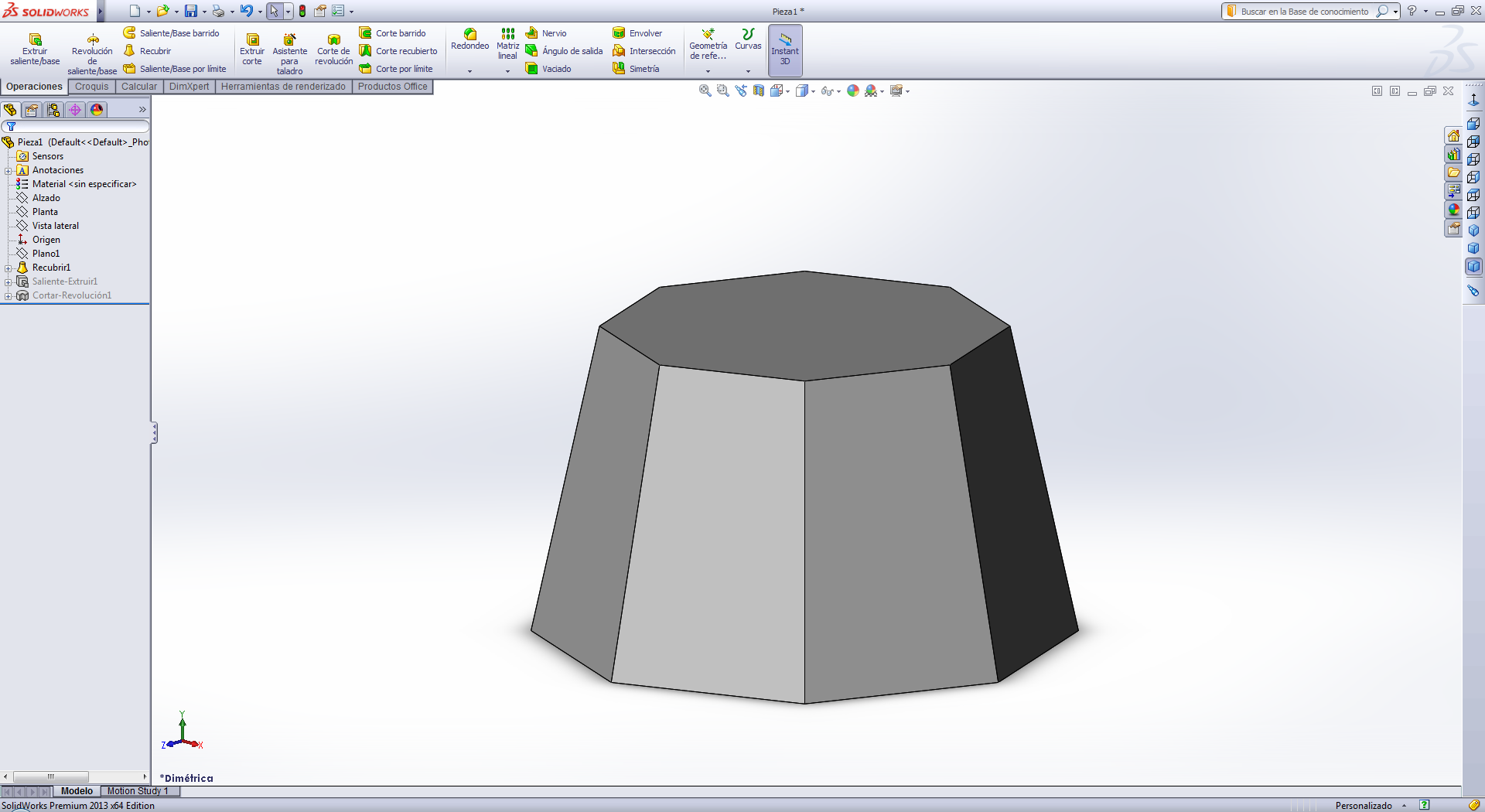

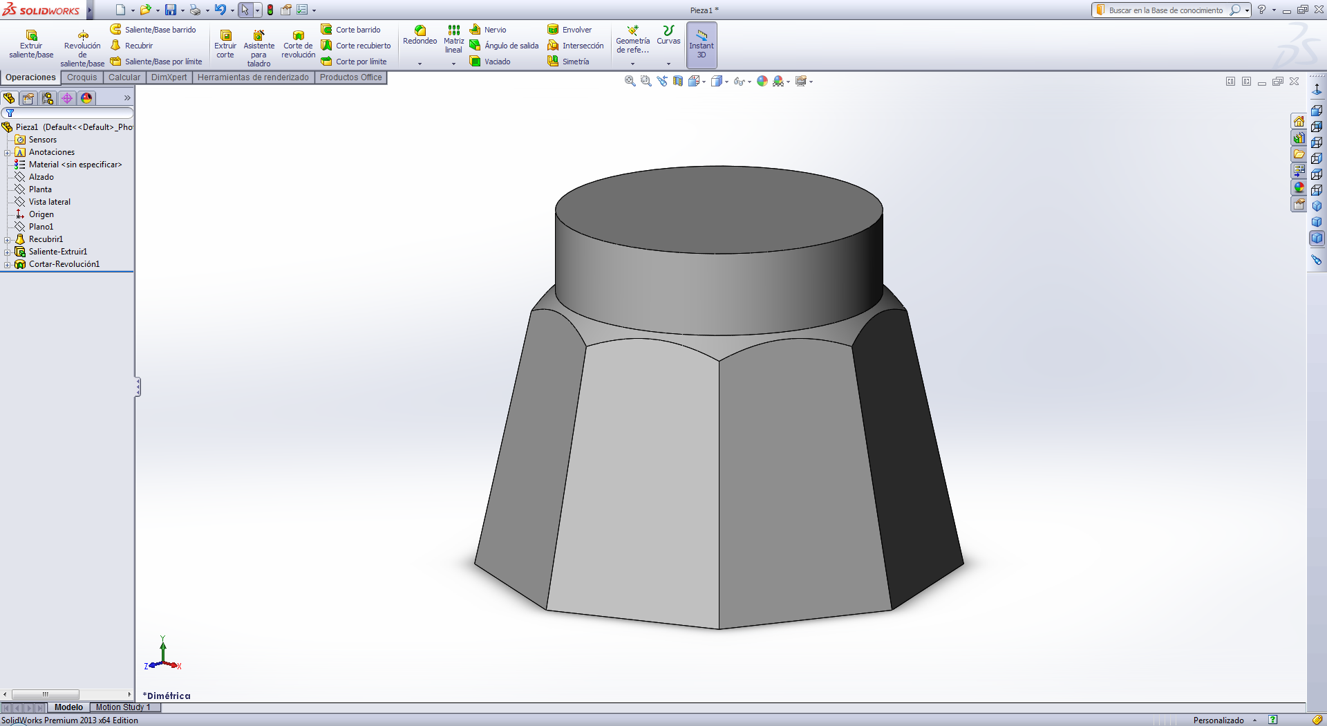

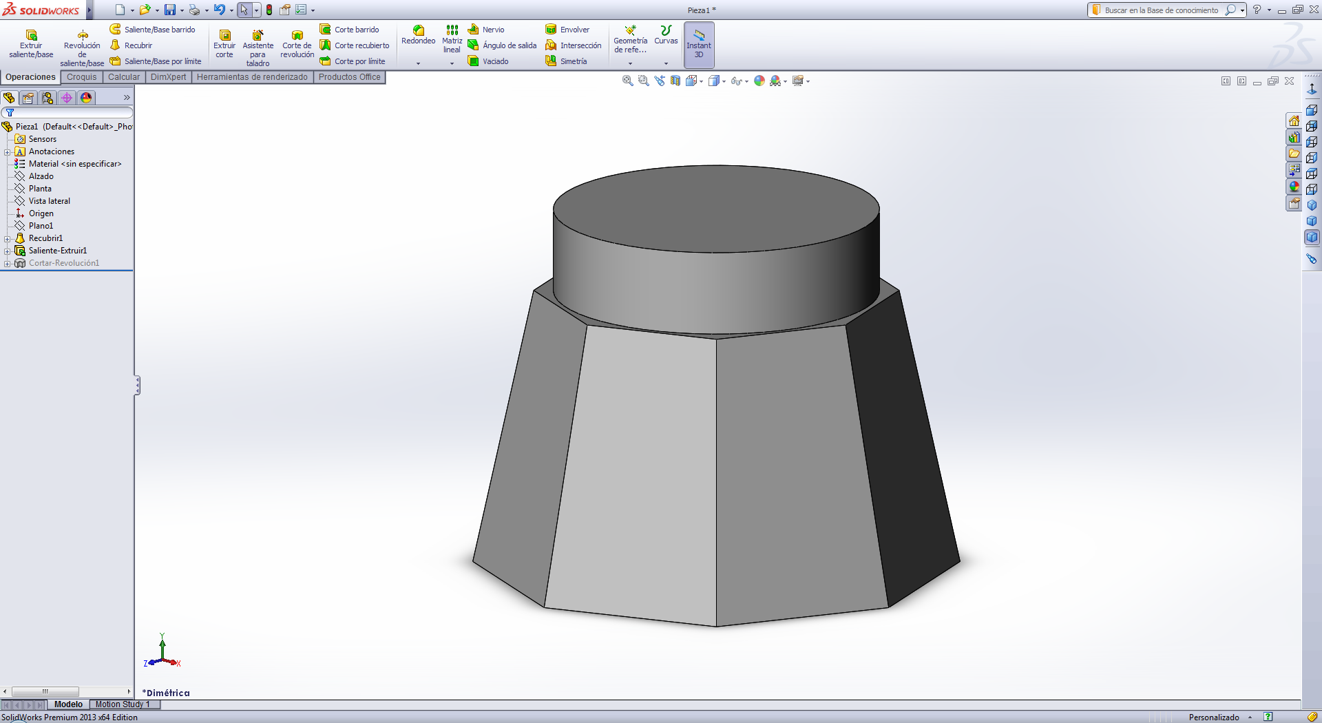

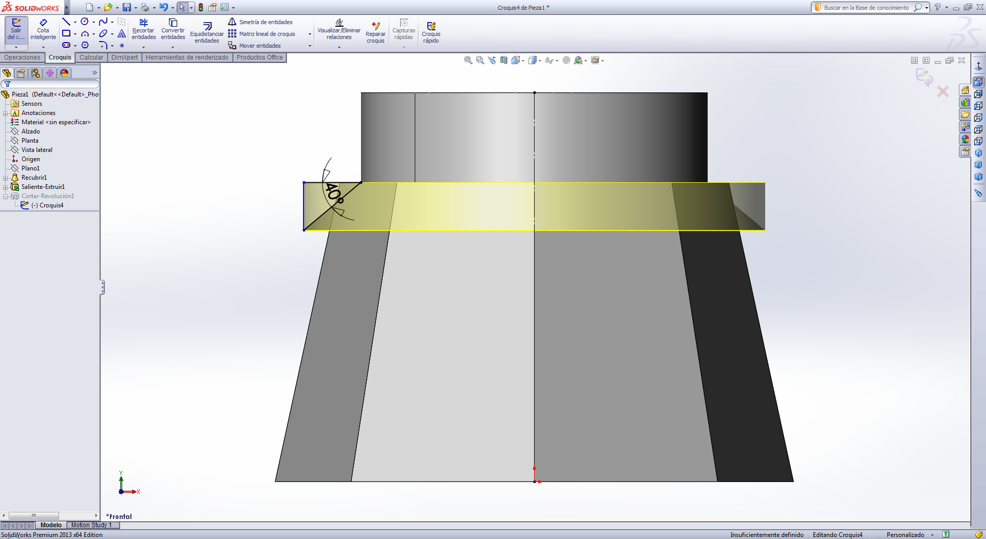

La parte que comentas yo la haría con tres operaciones:
Con un Recubrir haría la pirámide truncada
Con un Extruir saliente haría la parte cilíndrica
Con una Revolución con corte haría la parte que comentas que no sabes (ese chaflán a lo largo del contorno)
Te pongo unas imágenes.
