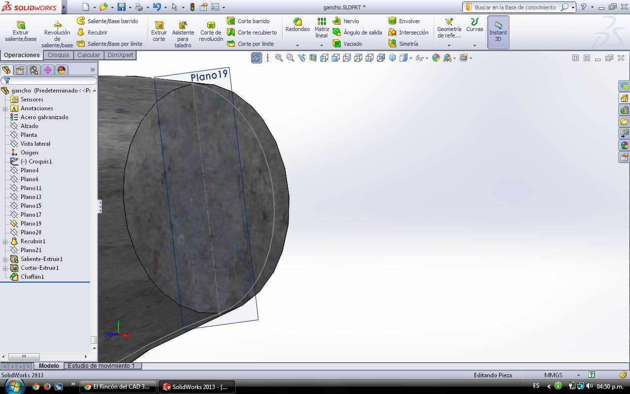

Hola a todos. :)

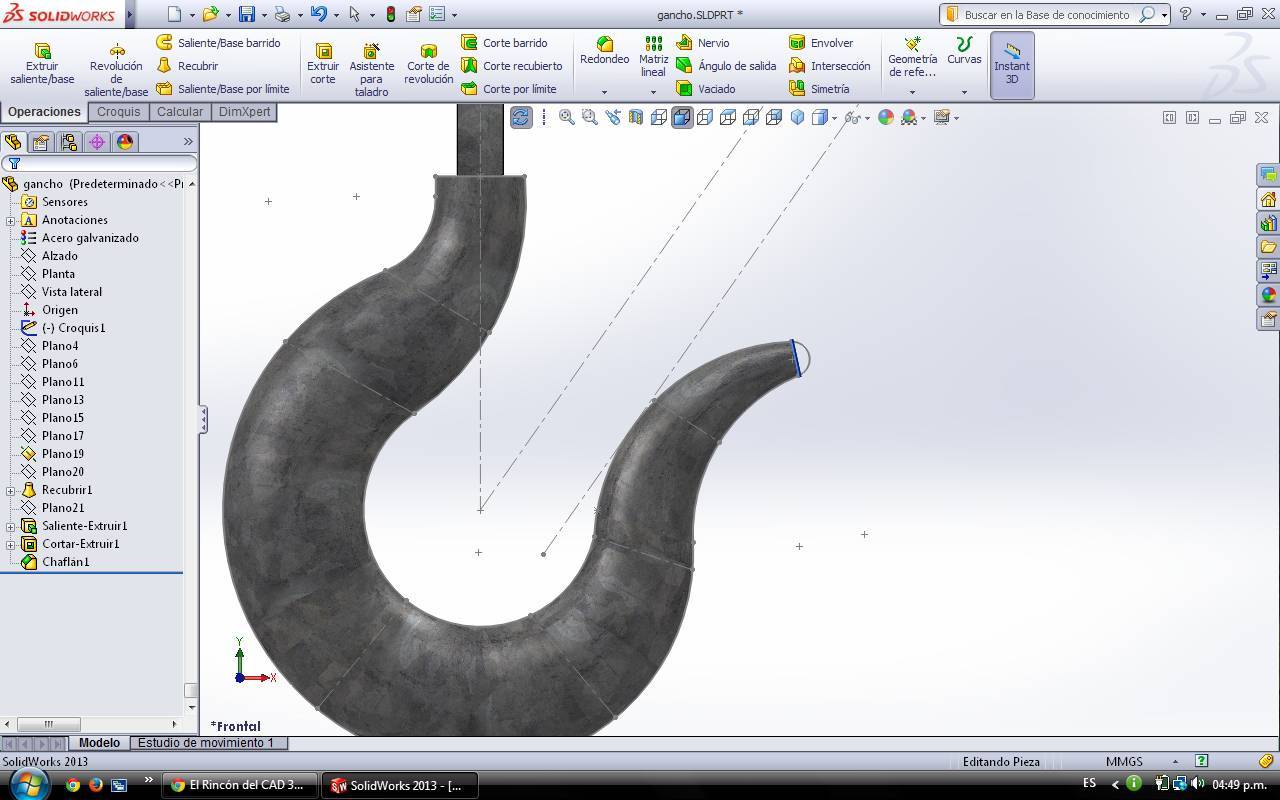

Me dejaron un trabajo de un gancho, el cual ya casi termino
El único problema es la punta que por más que lo intento no logro hacerlo .
El resto del gancho lo hice con la opción de recubrir, y no se si la punta se hace de la misma manera o tengo que hacer algo mas.
De antemano gracias por la ayuda :D

Buenas noches Daniel, pues ya para terminar el dibujo te recomiendo hacer una media luna con radio igual al círculo que te quedó al final del gancho y hacer una revolución de 180º a través de una línea constructiva paralela a la línea recta de la media luna.

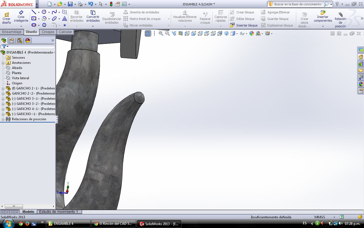

Hola saludos :)
La opción de revolución si funcionaba, pero no coincidía con el borde del resto de la figura.
Lo que hice fue poner un punto en el centro del arco de la punta
Darle a recubrir y seleccionar como perfiles el último circulo y el punto creado en el arco de la punta
y seleccionar como curvas guías las lineas interiores y exteriores del croquis para que coincidieran los bordes.
Aquí el resultado
Última edición por Ricardo el Mié Nov 16, 2016 11:48 pm, editado 4 veces en total.
midgardo
Mensajes: 6
Registrado: Mié Mar 19, 2014 9:29 pm
Re: Duda sobre recubrir
Mensaje por midgardo »
es correcto. la terminación del punto con perfil de la ultima cara del gancho guiado por la curvatura natural del cuerpo. aunque pudiste haber creado tu propia curva guía en dicha punta.
pudiste haber usado también la operación cúpula. un poco mas practico pero calculando la curvatura de tu cúpula para hacerla coincidir con la cara base del garfio
