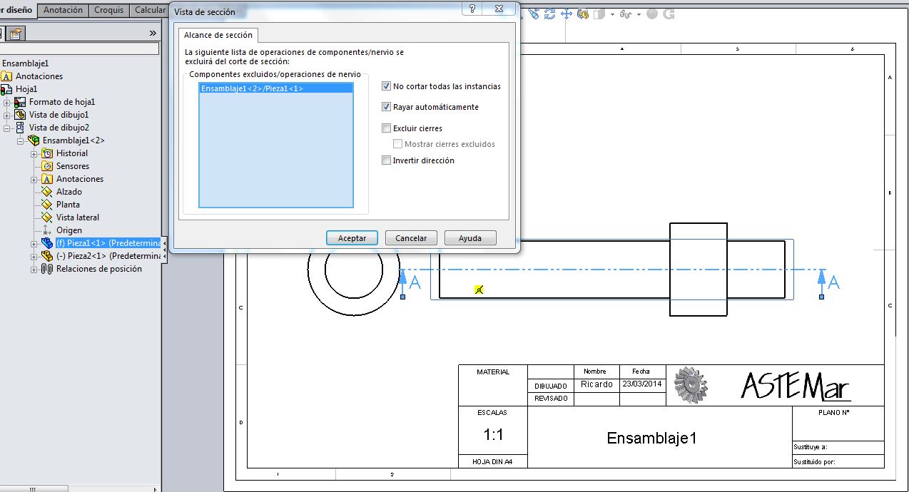

Tenemos el conjunto y a la izquierda desplegamos la vista que queremos seccionar para que salga la lista de las piezas que lo componen.
Ahora hacemos la sección, dibujamos el eje de la sección y al aceptar nos sale una ventana que nos pide "Alcance de la sección".
De la lista desplegada antes, seleccionamos los elementos que no queremos cortar, veremos que se incorporan al cuadro "Componentes excluidos".
Solo nos queda marcar el cuadro "No cortar todas las instancias" y listo, al hacer la sección esos elementos no los cortará.

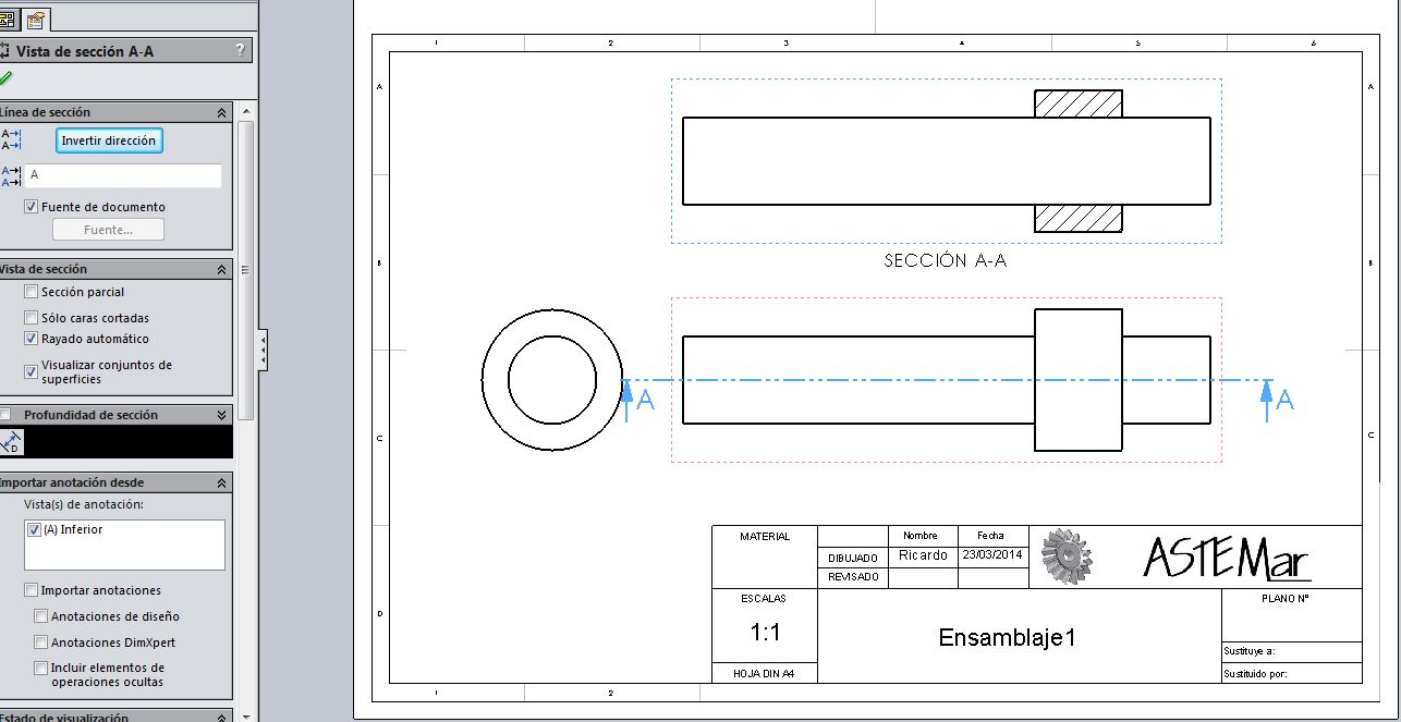

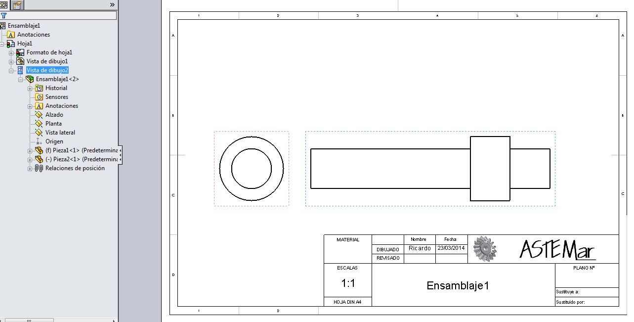

Re: Configurar las secciones o cortes en la lámina de dibujo
A ver si con unas imágenes se entiende mejor.
Imagen Imagen Imagen
