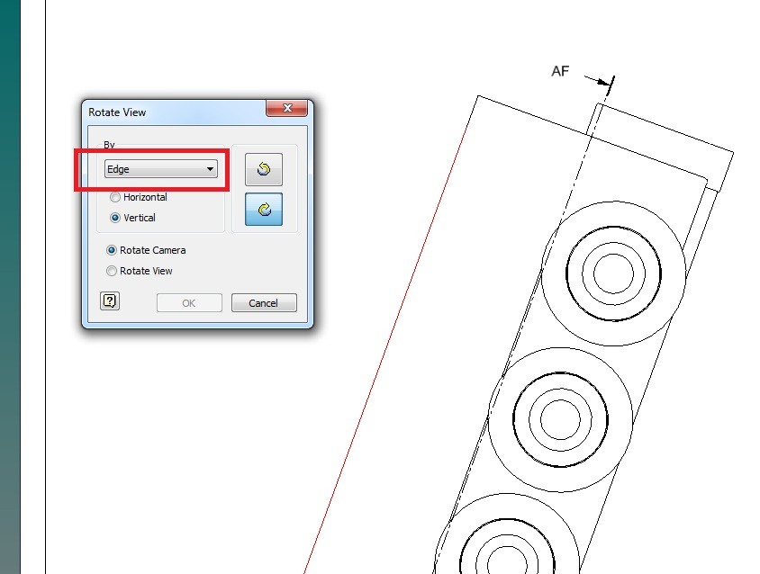

Estoy hablando de vistas en el espacio dibujo,lo que deseo es rotar la vista pero con relación a una arista así como en inventor ,de rotar lo puedo rotar a un angulo especifico ,midiendo el angulo y copiando el complemento o algo parecido,si el modelo estuviera inclinado un angulo exacto,seria sencillo,pero el angulo no es exacto ,por eso deseo tomar una arista y girar mi vista con relación a ella poniéndola vertical.hay algo parecido en SW ? pongo la captura como hago en Inventor.

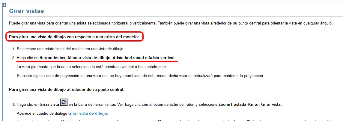

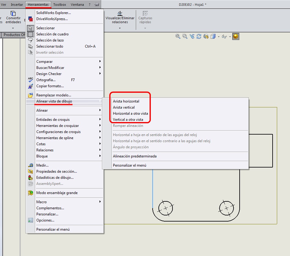

Devalver, después de tantas respuestas, ¿no se te ha ocurrido mirar la propia ayuda de SW?. Porque yo acabo de hacerlo y lo he encontrado en poco tiempo.
Esto es lo que dice la ayuda para la 2011 y como yo tengo la 2014 y no lo encontraba, investigando lo he localizado aquí.
Creo que ya tienes el problema resuelto, ¿no?.
