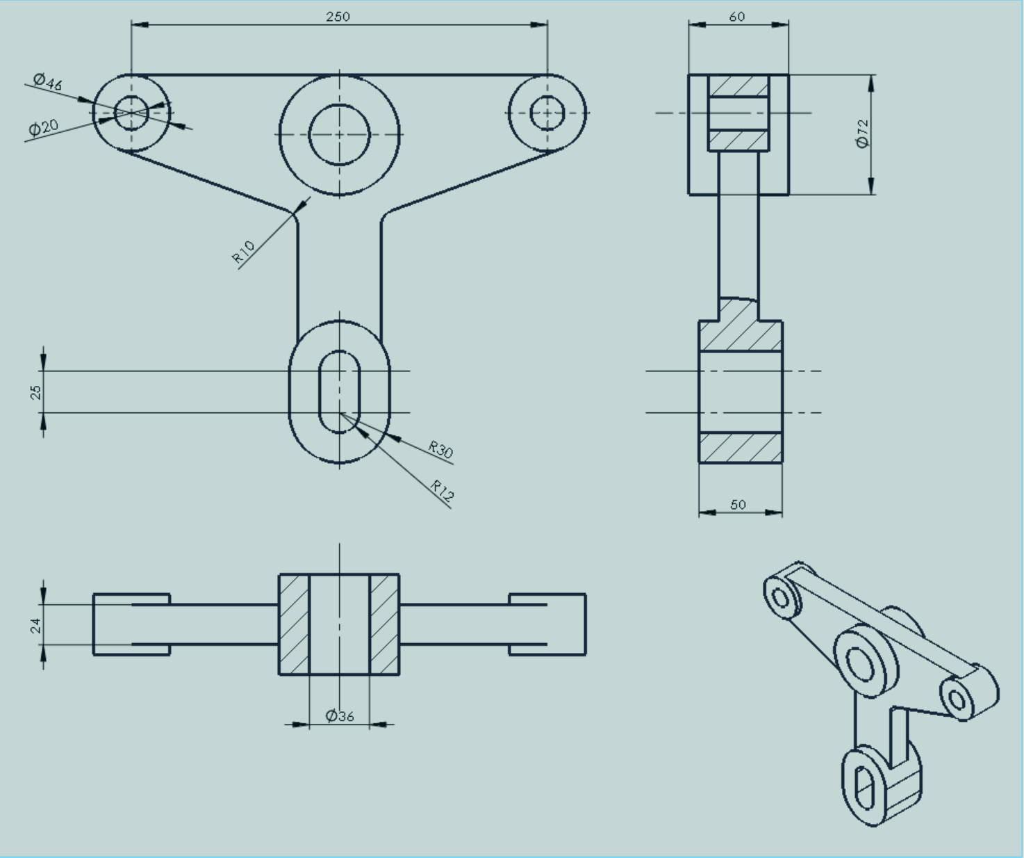

Buenas a todos
Me gustaría saber como se acota desde la circunferencia central hasta la ranura recta de abajo, de centro de circunferencia a centro de ranura (recta)?
Gracias!

Hola workero.
Ya que tienes acotada la distancia entre ejes de la ranura (25), yo acotaría entre el eje de la circunferencia central hasta el eje superior de la ranura.

¿Es necesario utilizar esta sección?:

Obligatorio no seria, podría bastar con dibujar las lineas ocultas, pero no está de mas deja muy claro que el agujero coliso es pasante.
