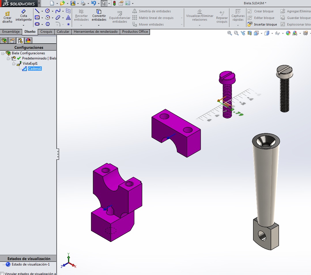

Hola a todos, a ver si me podeis ayudar con un problema que me tiene loco.
Hago una explosion de un ensamblaje para despues crear un plano y el problema es que cuando quiero modificar alguna distancia para colocarlo mejor en el plano al darle al icono de explosionar para modificar no me aparecen las operaciones ya hechas es como si empezara un ensamblaje de nuevo esto me pasa con el 2014 con el 2012 funcionaba bien.

No soy el mas indicado para contestar esta pregunta, pero me ha intrigado lo del explosionado en SW (nunca lo había hecho) y he estado investigando un poco.
He abierto un pequeño conjunto, lo he explosionado (lo suyo me ha costado :44 :44 , inexperto que es uno en esto temas) y cuando he querido modificar lo que tu indicas, me he ido a la pestaña "ConfigurationManager", he desplegado el árbol y ahí tengo el conjunto explosionado. Si te pones encima, puedes editar la operación y cambiar lo que quieras (con el botón derecho claro esta) y si seleccionas lo una de las piezas (en el caso de haber hecho de una en una), te aparece una flecha azul con la dirección del explosionado. Seleccionas la flecha, que se ponga naranja y tiras de ella, así la mueves tu mas o menos.
A mi me sale lo de "Cadena", porque le he activado la opción "Espaciar componentes automáticamente después de arrastrar".
A ver si esto te sirve, o te dan otra opción.

Gracias me ha funcionado como dices, es que antes dándole al comando de explosionar te daba opción a modificar cada paso de explosión y ahora parece ser que hay que hacerlo desde configurationmanager como bien has dicho.
Gracias de nuevo.
