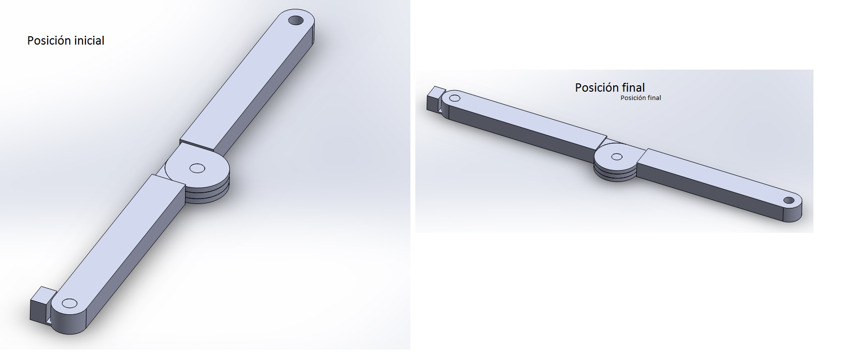

He creado un ensamblaje de una bisagra con una relación de posición que la limita a 180º. Esta bisagra tiene dos partes unidas por un eje.
También he creado otro ensamblaje que consta de dos tubos cuadrados unidos por esa bisagra. Uno de los tubos está fijado a una base con un eje sobre la que pivota (con relación de posición limitada a 90º).
El problema que tengo es el siguiente:
Cuando abro el ensamblaje de la bisagra, fijo el eje o una da las partes y realiza el movimiento que espero, pero cuando lo añado al otro ensamblaje con todas la piezas intento que haga el movimiento entre los dos tubos pero no lo hace, mantiene el ángulo en el que lo ensamblo.
Cómo puedo hacer para que el tubo fijado a la base gire y al acabar su recorrido angular, se mueva la bisagra?
Tengo una captura por si necesitáis verla.

Dentro del ensamblaje principal tienes que darle con el botón derecho al ensamblaje de la bisagra y en las propiedades tienes que seleccionar la opción "flexible" para que pueda moverse.

Perfecto!
Gracias nuevahola!
