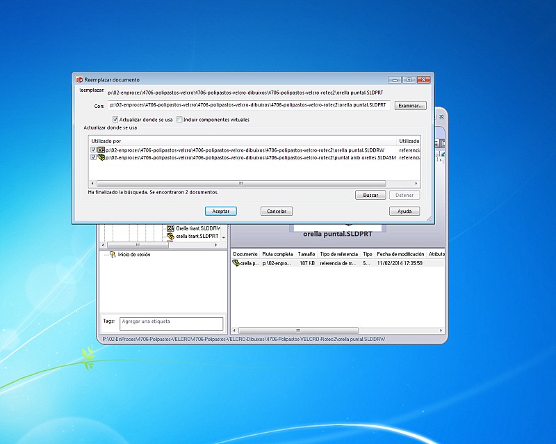

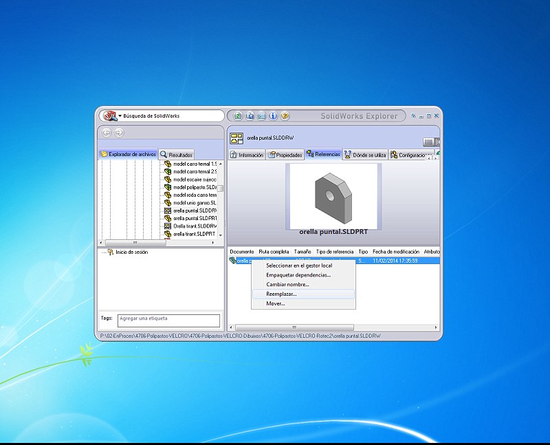

En el Solidworks explorer, seleccionas el .SLDDRW y en la parte derecha tienes la pestaña referencias que en su parte inferior te indica la pieza o el ensamblaje en el que esta basado el dibujo, si le das con el botón derecho te sale un pequeño menú (Primera imagen) en el que seleccionas Reemplazar, se te abrirá una segunda ventana (Segunda imagen) en la que en la parte superior te sale la ruta completa de la pieza original, esta es la que debes modificar con la ruta de la nueva ubicación de la pieza por medio del botón Examinar, y en la parte inferior las rutas con los planos y ensamblajes donde se utiliza la pieza, seleccionas lo que te interesa y le das al botón Aceptar y ya tienes el dibujo correcto de nuevo.
