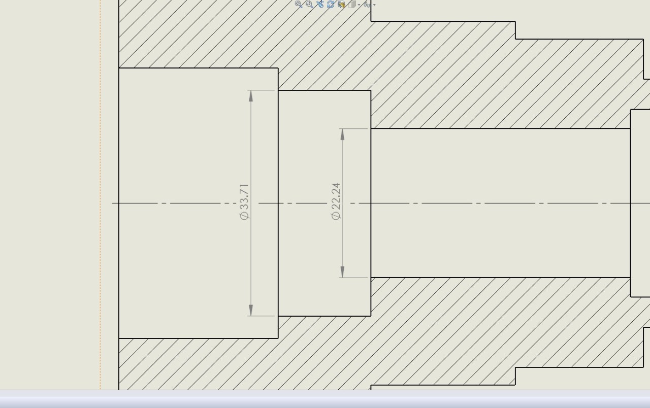

Se puede romper la la linea de eje. con una cota, para que la cota se vea superpuesta? de cota con cota obvio que si se puede,pero con la linea de eje? aalguien me puede ayudar por favor.
y que de asi

hay uno que es cortar cota pero .. no sirve

¿Has probado a desplazar el texto de la cota a un lado de la línea de ejes?, esto se hace mucho con los programas de CAD.

claro podría hacerlo,pero no lo veo bien , así como otros CAD , se puede poner fondo a la cota ,así como en Autocad hay una opción para la cota asignarle background y eso crea un fondo ala cota y asi lo cruces con lineas de centro o cualquier linea,hatch,polineas etc. ,la cota y su fondo siempre se verá, una visión similar siria cuando acotas tanto en inventor o solidworks y arrastras la cota hacia el achurado, ves como se crea un contorno... y no se cruzan las lineas.

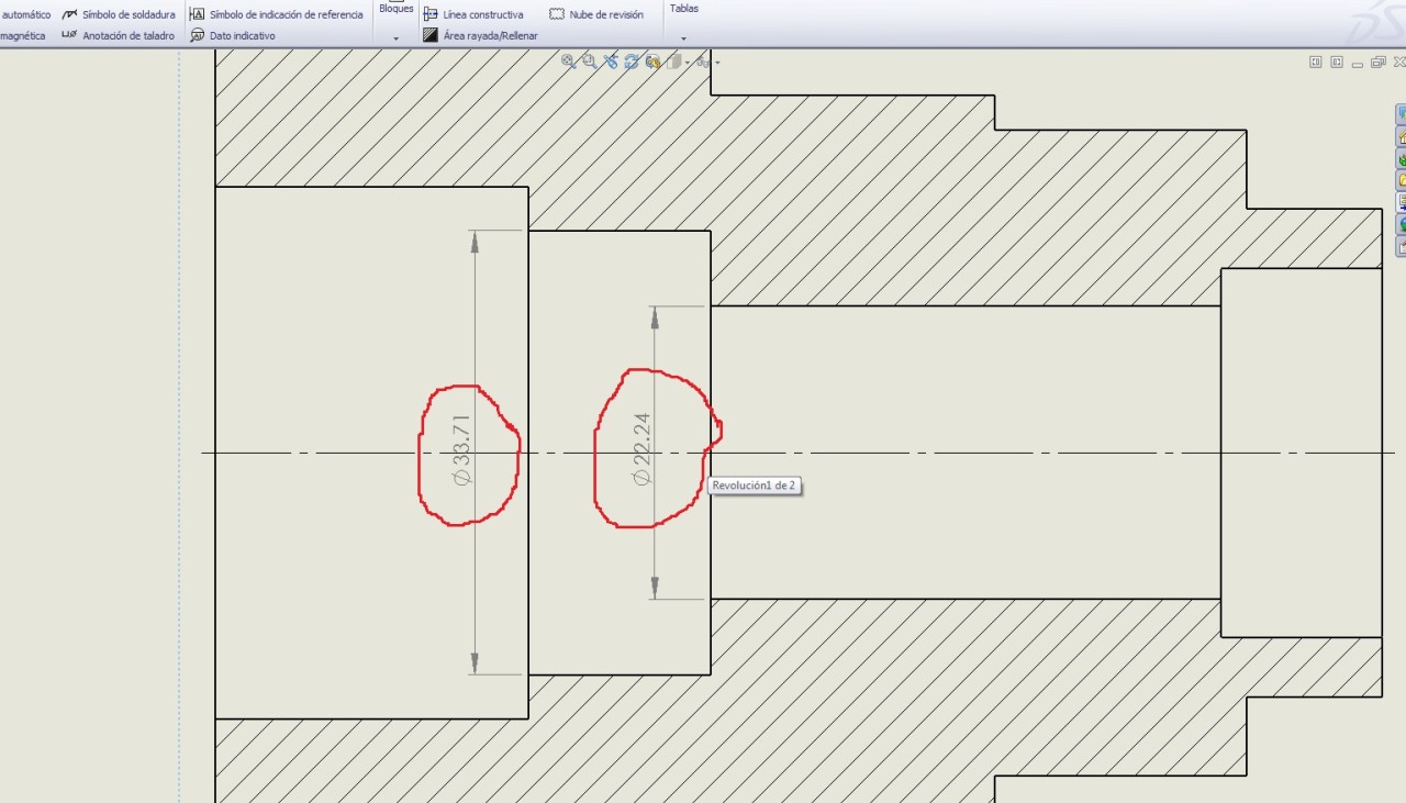

estas seguro... eso hago en autocad,pero en Solidworks ,en menu contextual (url derecho) no hay propiedades de cota

Devalver, ya te lo ha dicho
zoxki33 escribió:
me equinococo de programa ya me lio.
Se ha equivocado de programa, no sigas buscando, que esa opción no tiene SW.
