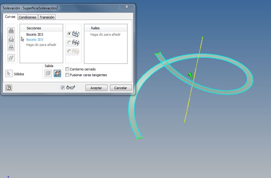

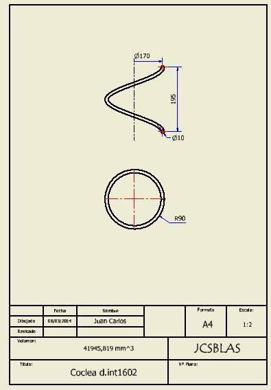

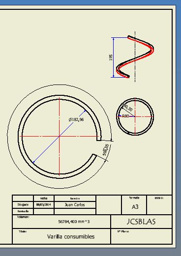

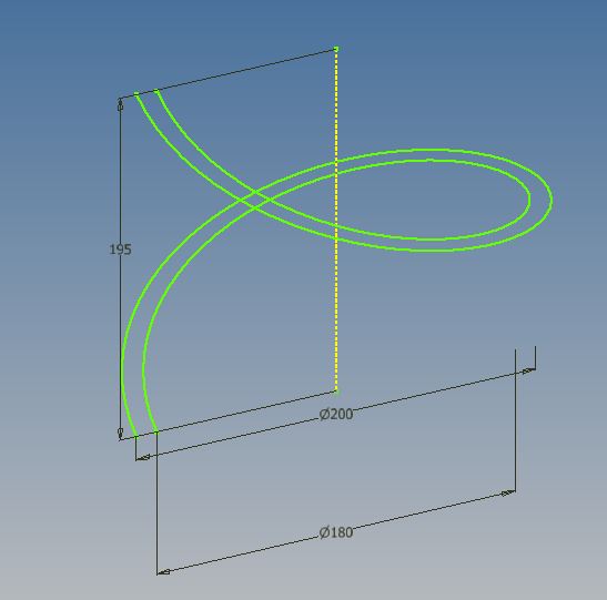

Me auto respondo. :37 Haciendo la espira en el entorno chapa con dos curvas helicoidales
Hacemos una solevación de superficie
Damos el grosor de 10mm y ya podemos obtener el desarrollo de esta pieza que es la que inserto en el plano
