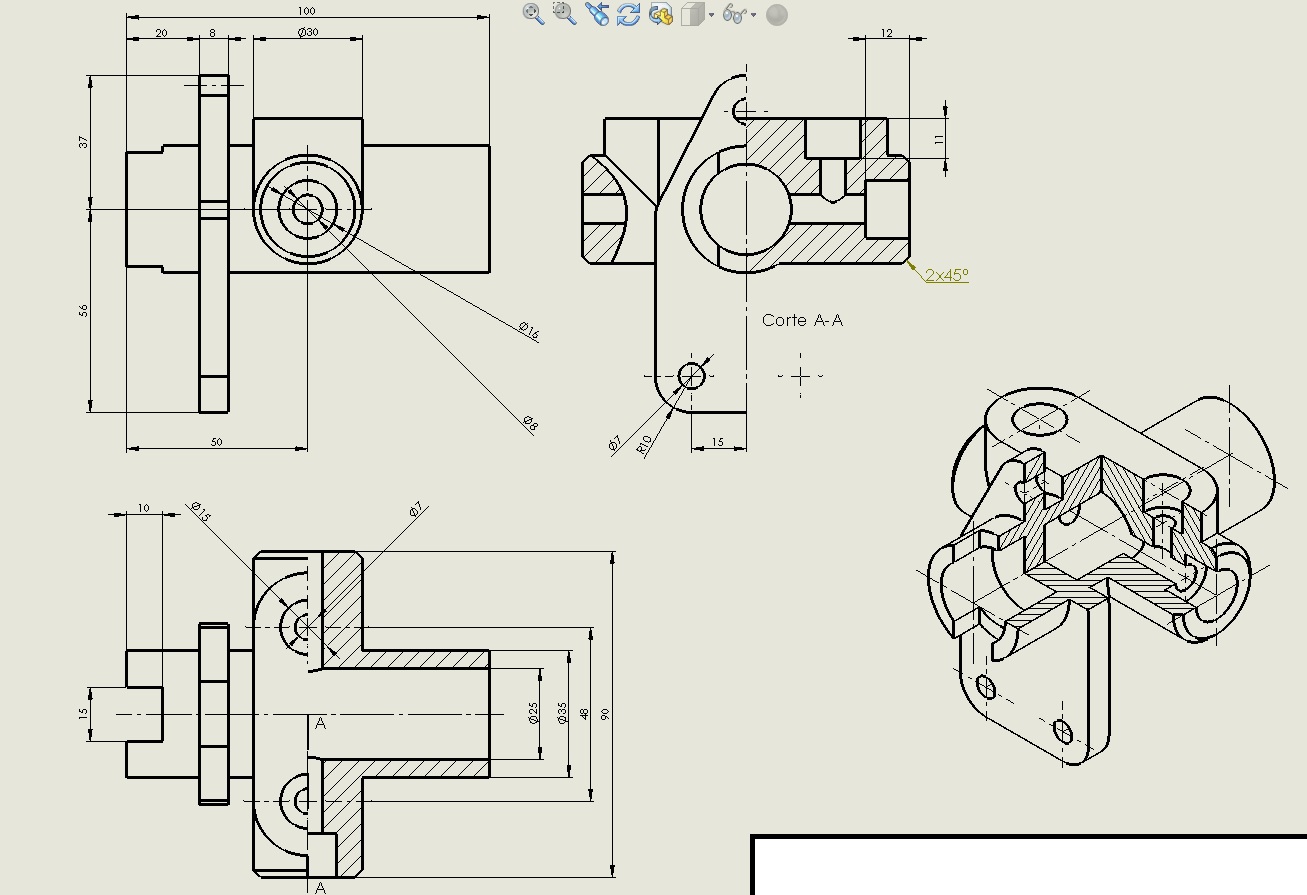

Buenas! Soy nuevo en este foro y me he registrado básicamente para que me intentéis solucionar las dudas que me vayan surgiendo ya que en mi clase poco nos enseñan.
Mi primera pregunta es si creéis que este dibujo esta totalmente acotado y lo podríais dibujar.
Muchas gracias! :35

Hola workero.
Déjame que estudie tu plano y te digo si soy capaz de dibujarlo.
Muchas gracias.

Hola Workero, bienvenido a RinCAD, esperamos verte con frecuencia por aquí.
No te voy a decir nada de la imagen (de como lo has hecho), porque ya te lo ha comentado Ricardo, pero te pido por favor que antes de volver a poner otra mas, intentes aprender como se ponen. Ese es uno de los pocos requisitos que se exigen en este Foro.
En segundo lugar y sin necesidad de ver tu imagen, te hago una simple pregunta: ¿serías capaz de dibujar la pieza con las cotas que pones?. Si la respuesta es no, pues ya tienes la respuesta a tu pregunta. Si la respuesta es SI, pues prueba superada :44 :44
En serio, no es necesario que vuelvas a dibujar la pieza, aunque las primeras veces no estaría de mas. Simplemente intenta dibujarla "mentalmente" y verás si es útil el plano o por el contrario, tiene algún fallo.
Recuerda, una buena manera de saber si un plano esta acotado, es dibujarlo de nuevo, bien con el CAD o mentalmente.
Y recuerda, no pongas los enlaces de las imágenes como lo has hecho, es mejor que se vean directamente en el post para poder seguir correctamente el tema que te preocupe. Repasa el post que te comenta Ricardo y corrige tu el enlace para que compruebes que lo haces bien.

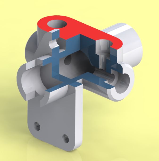

Hola,
Estoy dudando en la valor del radio de la siguiente vista isométrica:
El valor de los otros redondeos, de la misma pieza, es de 10mm.

workero escribió:
Mi primera pregunta es si creeis que este dibujo esta totalmente acotado y lo podriais dibujar.
Tal como te recomienda Mondeo lo que yo he hecho es intentar dibujar la pieza y así me doy cuenta de que me falta la altura de la zona pintada de rojo.
Por lo demás solo he supuesto que los radios de las esquinas de la pletina vertical son todos iguales y valen 10 mm.
Hay cosas que en el 2D no están claras, pero como nos dan el 3D se aclaran.

Re: Plano totalmente acotado?
Workero: Opino lo mismo que Ricardo, hay cosillas que tienes que fijarte en el 3D para hacerlas. Pero bueno aquí esta.
