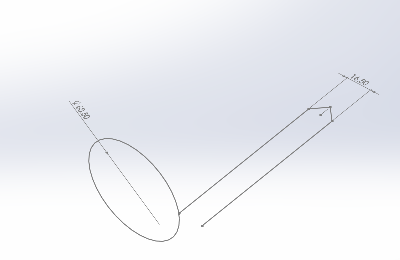

Buenas compañeros, quiero hacer un croquis bastante simple con barrido, el problema es que no se porque no me deja, dejo una captura a ver si podéis decirme que hago mal :41
Edito: El error que no se aprecia bien en la foto es: EL barrido ha creado un solido topologicamente invalido.

eso me ocurre cuando el diámetro es mucho y hay interseccion,prueba con un diámetro menor...,pasame tu archivo... tengo la version 2013

El dibujo es casi inventado, porque tengo que fabricar dos tubos unidos que sean de 63.5mm diámetro exterior, lo mas pegados posibles entre ellos y con un largo de 150mm aprox. te dejo una captura para que te hagas una idea.
He probado con 60 grados haciendo la unión mas larga pero ni eso :62

Puedes intentar una cosa:
Pon el circulo tangente al exterior de la linea del Croquis que usas para el barrido. (En tu captura de pantalla es coincidente con el centro del circulo)
Después a la cota de 80mm restale 63.5 (así seguirás teniendo la misma distancia entre centros)

si me sale no tengo ningún problema, intenta en otro archivo

Ya se donde estuvo el problema, y es que hice dos circulos uno en cada lado..de ahi el problema :31 , muchisimas gracias y reparto de puntos! :19
