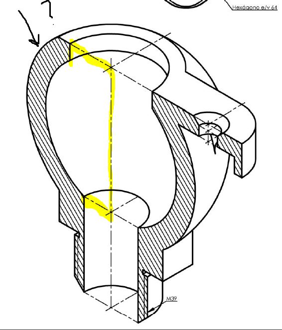

Hola,
Tengo dudas en modelar esta pieza. La parte esférica no se hallar el valor exacto, creo que se podría aproximar.
Si alguien puedo echarme una mano.

Hola inverse.
Asi veo yo el problema, me dan una vista isométrica a escala 1:1 donde tomar medidas para dibujar el 3D.
Para conocer el factor de reducción que han usado para dibujar la isometrica tenemos ese dato de M39 (valor real) podemos medir esa distancia en la isometrica y dividiendo ambos ya tenemos el factor de reducción usado.
Ahora cualquier medida que tomemos de la isometrica la debemos dividir por el factor de reducción para tener el valor real que es el que utilizaremos para dibujar el 3D.

Gracias Ricardo por la respuesta, pero la escala de la figura isometrica si la conozco 1:2 (es culpa mía ya que en la imagen no aparecía el enunciado).
Mi duda estaba en que no se como obtener el siguiente valor:
Gracias

Un detalle, la escala de una figura es la reducción que hacemos para que el dibujo quepa en nuestra hoja, no es el factor de reducción, este es el que aplicamos a la medida real para dibujar una vista isometrica, pero bueno este es otro tema.
Intento explicarme mejor, tengo una pieza cuyo largo es 1000 (por ejemplo).
Un factor de reducción normal para vistas isometricas es 0'8, pues bien multiplico 1000 por 0'8 y obtengo 800, esta es la medida que tengo que poner en mi dibujo isometrico, ahora bien como no cabe en mi hoja de papel utilizo una escala 1:2 (por ejemplo) con lo que me queda en 400, si ahora ya cabe en mi hoja, ya tengo la solución, de lo contrario aplico una escala menor.
Para saber la medida que pides a mi se ocurre medir las ejes que te marco en la figura, asi seré capaz de dibujar un circulo cuyo centro este en el eje vertical y que pase por los puntos finales de los otros ejes, una paralela a este circulo te da la medida del otro circulo.
Espero que me haya explicado bien.

Gracias! Era esa mi duda no sabia si centrándolo en el eje vertical era correcto.
Otra cuestión es la indicación de "Hexágono e/v 64" no entiendo a que viene tal referencia. Supongo que será debido a que es una pieza normalizada.
¿No sera que quiere decir "Hexágono entre vértices 64"?, no es la manera correcta de acotarlo, debería ser "entre caras (e/c)", pero ya me creo cualquier cosa.

A ver, Hexágono e/v 64, yo interpreto que quiere decir un hexágono cuya distancia entre vértices es 64.

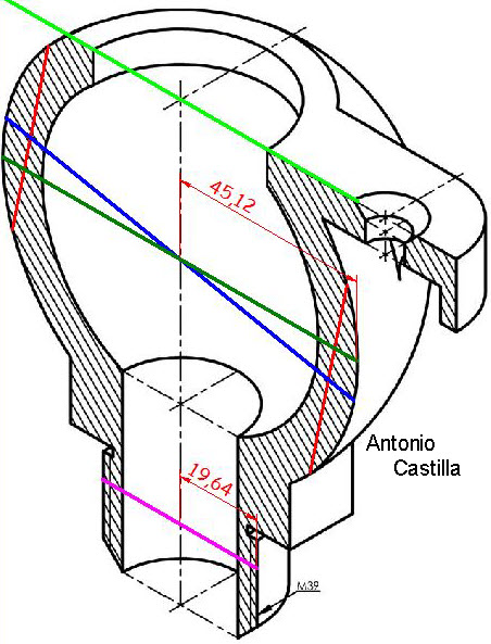

A ver si y puedo aportar algo.
Para sacar la medida de la esfera primero debes de averiguar su centro. Puedes verlo en este enlace http://trazoide.com/elipse_979.htm, pero paso a explicarlo sobre la imagen.
1 - Dibuja una línea cualquiera (la roja de la derecha) que corte a la elipse.
2 - Traza una paralela (la roja de la izquierda) que también corte a la elipse.
3 - Une los puntos medios de las dos líneas anteriores (la azul) y prolóngala hasta que toque a la elipse. Su punto medio es el centro de la elipse. En este caso, como conocemos el eje vertical de la esfera el centro debe de estar donde el eje vertical corte a la línea anterior.
4 - Conocido el centro necesitamos el radio, pero solo se pueden medir los que son paralelos a los ejes de la perspectiva (el verde claro de arriba). Dibuja una paralela al eje de la perspectiva por el centro de la elipse (el verde oscuro). Sobre esa línea sí se puede medir el diámetro o el radio. En mi caso medía 45'12 mm. Pero esa no es la medida real ya que el dibujo estaba dibujado a escala.
5 - Para hallar la medida real como conocemos una indicación vamos a hacer una regla de tres. Con una paralela al eje de la perspectiva (en magenta) se mide el diámetro o el radio de la rosca que sí lo conocemos. A mí me sale 19'64 mm. Pero esa medida real es 39/2 = 19'5 mm. Hagamos una regla de tres con el siguiente criterio :
medida real que buscamos / lo que mide en el dibujo lo que buscamos = medida real que conocemos / lo que mide en el dibujo lo que conocemos
Con números es :
Radio de la esfera / 45'12 = 19'5 / 19'64
Radio de la esfera = ( 19'5 · 45'12 ) / 19'64 = 44'80 mm
Bueno, ya está ese es el proceso.
En cuanto a la duda del término e/v significa "distancia entre vértices" y como bien dicen no es muy habitual dar esa medida pero bueno de todo nos podemos encontrar.

Gracias nuevamente a Antonio Castilla por la obtención del radio y a Ricardo por el enlace.
Me estoy haciendo un lío para realizar el hexágono:
He hecho la parte superior (esférica) mediante revolución.
Luego, he creado un plano equidistante a la parte inferior de la esfera (14 mm) y ahí he dibujado el hexágono para extruirlo hasta la superficie superior.
No consigo que quede bien ya que en la vista de sección hay partes "huecas" y no uniformes como debería ser.

¿Por que no haces la esfera MACIZA, después el hexágono y luego el vaciado interior?.
Muchas veces nos empeñamos en TERMINAR la pieza con pocas operaciones o a la primera y después nos vienen los problemas que nos vienen :44 :44
