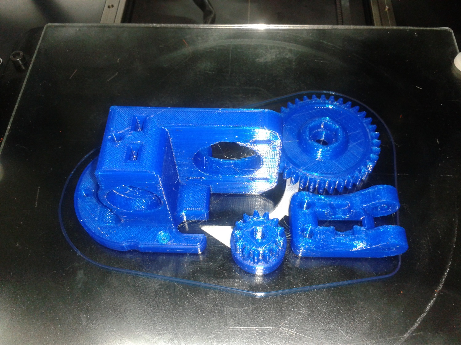

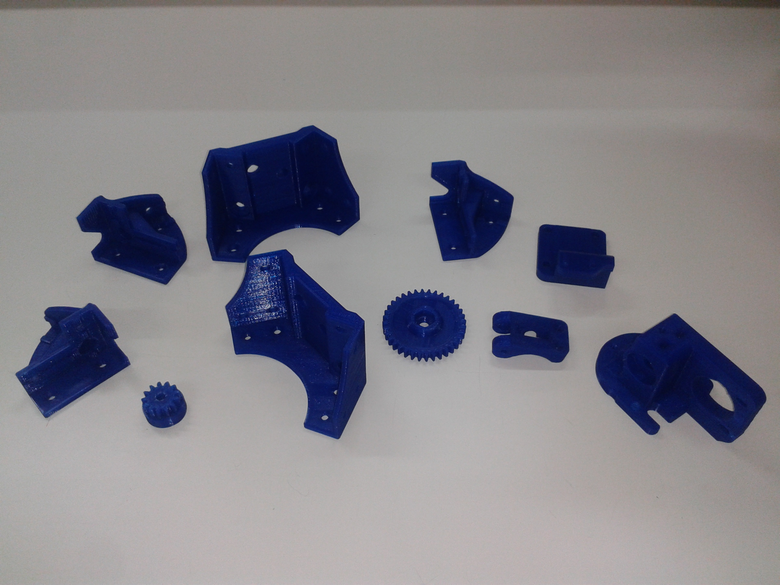

Aquí algunas de las piezas que he imprimido.
ImagenImagenImagenImagen

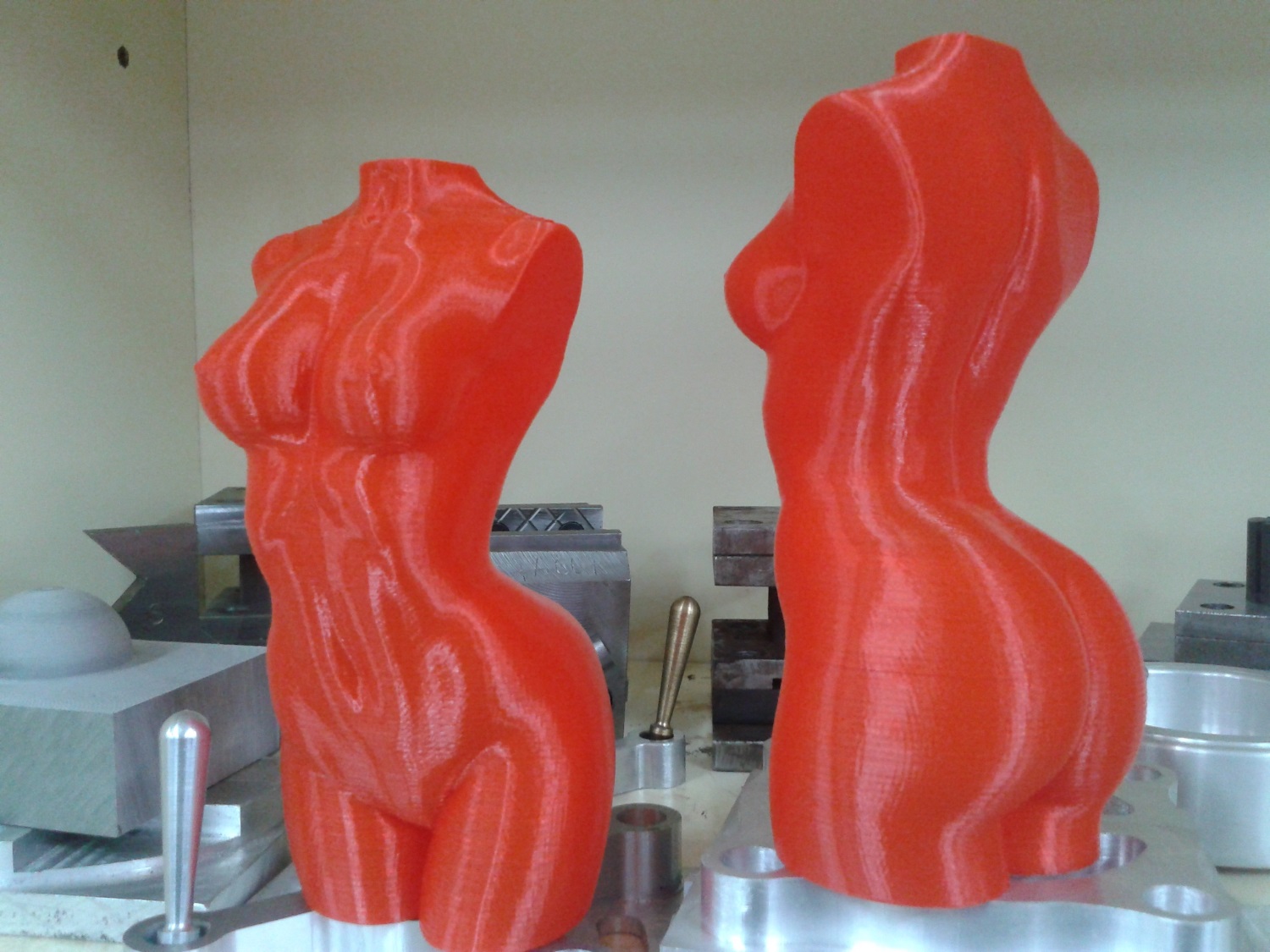

Por cierto esos bustos te han quedado de lujo.
