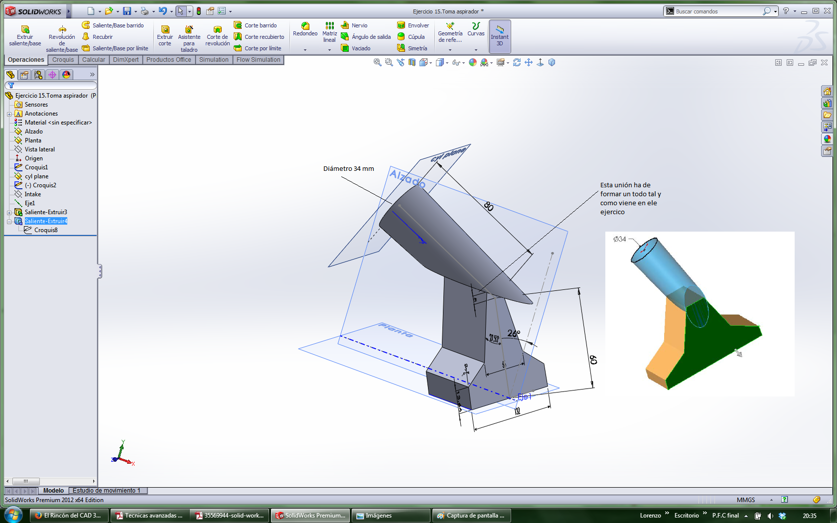

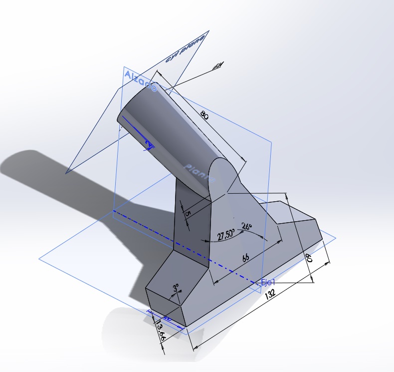

Estoy haciendo este ejercicio sacado del manual de solidworks del 2006. El caso es que he seguido todas las instrucciones y no sé somo llega a unirse o a "fundirse"el cilindro con la cara superior (cara<1>) del cuerpo inferior. Al extruir el círculo de 34 mm he seleccionado: Desde plano de croquis,hasta la superficie, selecciono cara<1>, la palometa de fusionar resultado activada y ángulo de salida 2º. El resultado es éste:
Estoy utilizando SW2012.
Gracias por adelantado

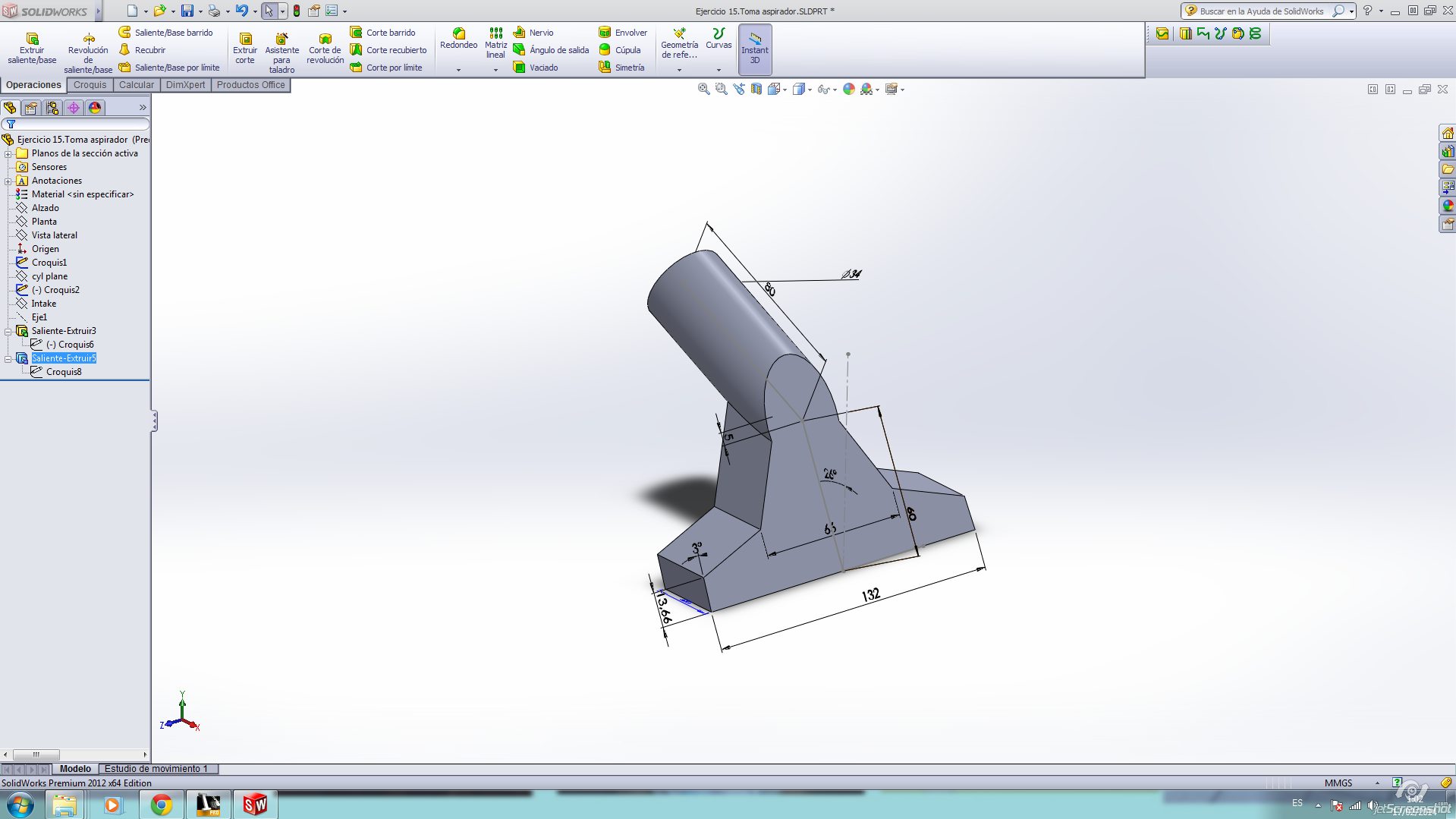

Si ahora sale, pero al ejecutar me sale un mensaje que dice Error de construcción: La operación falló debido a las condiciones geométricas.He seleccionado la elipse (arista<1>) y la superficie "verde" cara<1>. ¿Es correcto?

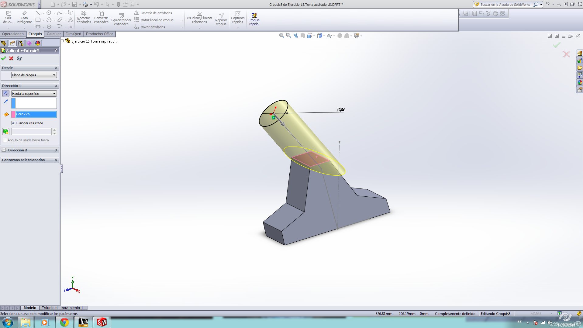

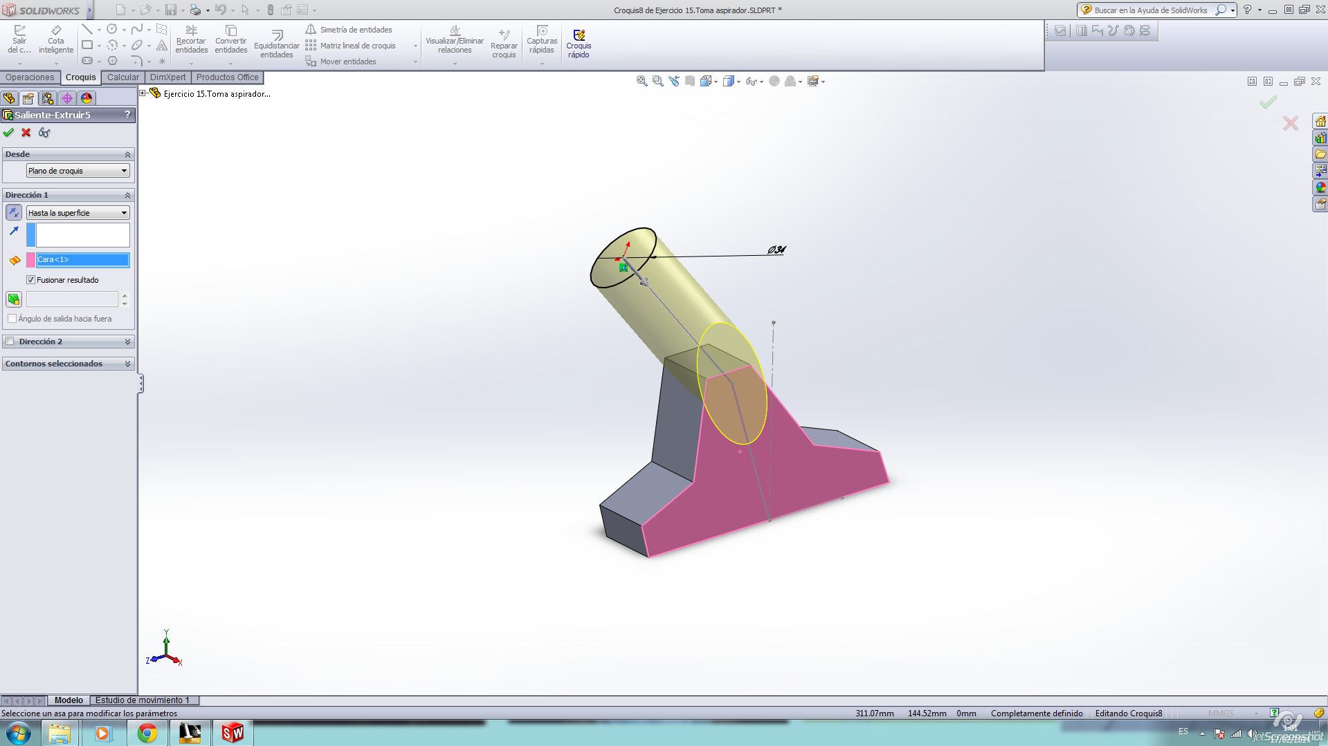

Aunque solidworks no es lo mio, he sentido curiosidad de intentar entender lo que te sucedía.
Mondeo lo ha dejado muy claro.
Tú ponías como límite de la extrusión la cara superior del prisma.
y mondeo indicaba que el límite de la extrusión era la cara anterior.
En cada caso el límite es lo que se representa en magenta
y éste es el resultado que querías que fuera...
