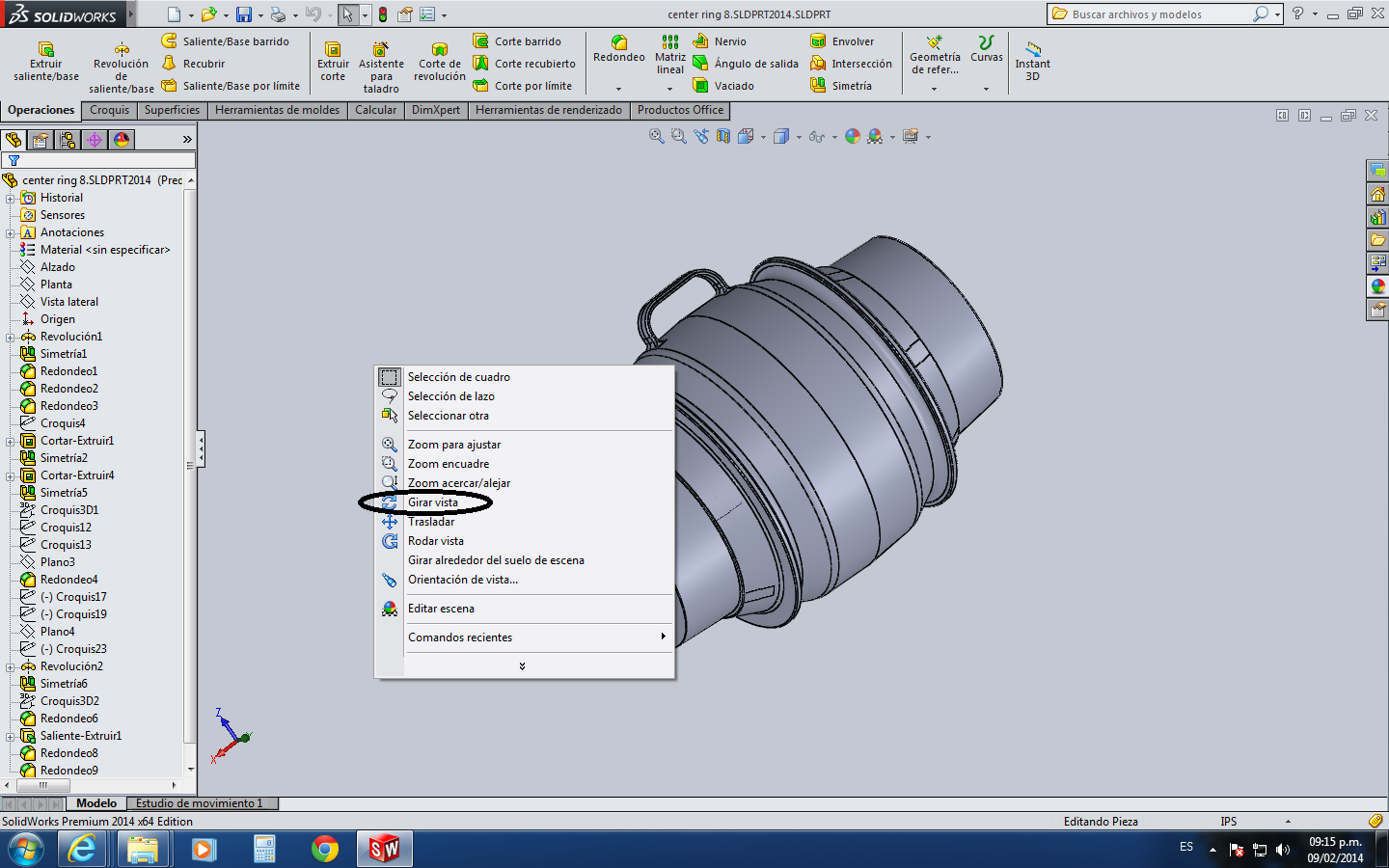

Hola pues yo desconozco el porque sucede eso ya q nunca he tenido ese problema con ninguna computadora y con ninguna lap siempre y cuando el raton este en buenas condiciones simplemente presiono el botón y sin soltarlo muevo el raton y funcionan sin problemas mi pregunta es ¿y si das url derecho y eliges la opción de " girar vista " y después presionas el botón izquierdo y sin soltarlo mueves el raton tampoco funciona?

Hola ENOCHERNANDEZ . ¿Qué versión de solidworks usas? y para tarantoga10 , yo para girar las piezas hago lo que dice ENOCHERNANDEZ, botón derecho y elijo comando. También puedes ir al desplegable Herramientas - Personalizar..... buscar la pestaña teclado y en el desplegable de todos los comandos buscar el comando girar y asignarle una letra que no este ocupada yo le puse la G, es lo mas parecido que he conseguido y ya me he acostumbrado :58

Yo utilizo Solidworks 2012 y como dice enochernandez funciona perfectamente.Por otro lado, tengo el menú transparente superior al que he personalizado para tener el comando girar directamente sin tener que eseleccionarlo en el desplegable.
