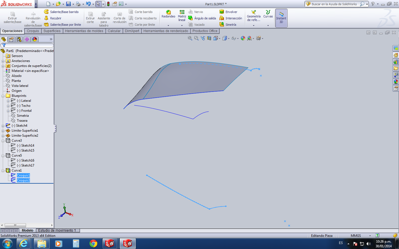

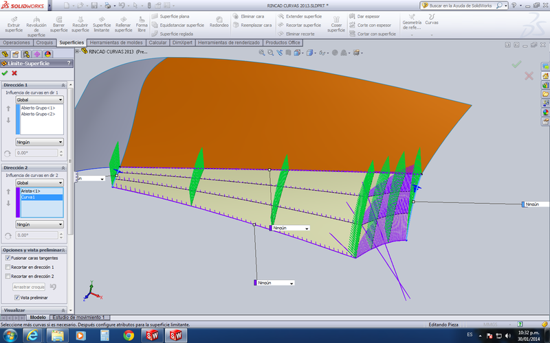

Chavaleria! me he puesto con el aventator a ver si me sale por que estoy encoñado en dominar mas o menos el tema de las curvas proyectadas ya que te abren muchas puertas a diseños mas complejos, el caso llegados a este punto (nada mas empezar ya me he atascado! El problema lo tengo con las curvas 3 y 5 que no se por que no están unidas ... y en su defecto no me deja relacionar los croquis con una curva ya hecha.
sabéis si hay que convertir entidades en 3d o que ????
Os dejo aquí el archivo para que le echéis un vistazo, esta en SW 2013
Gracias de antebrazo! ;)

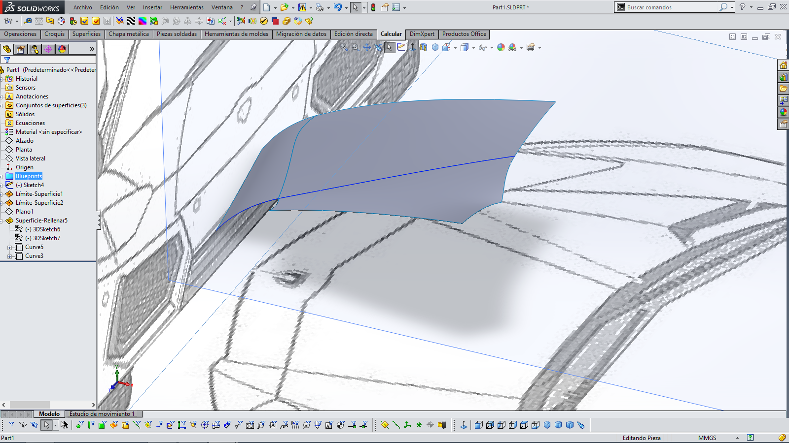

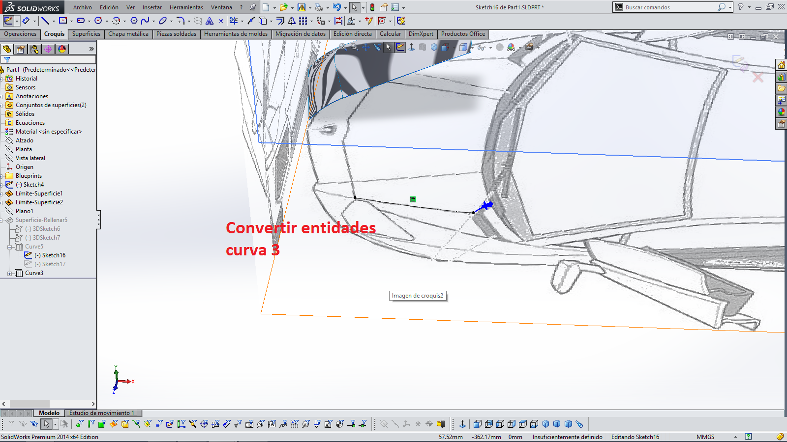

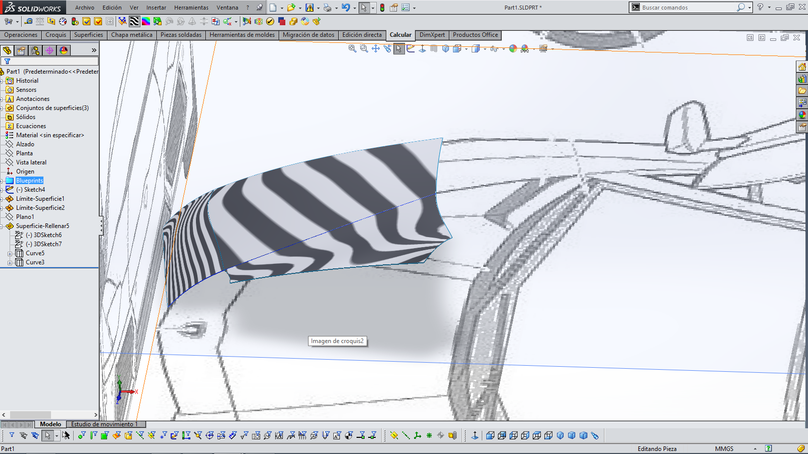

Me ha costado verlo Crazy, pero ya se donde tienes el fallo. Tienes mal definido los croquis en los que se basan la curva número 5. Para definirlos bien lo único que he echo es editar el croquis y convertir entidades la curva número 3 y ya he restringido bien el croquis.
Para cerrar todo he utilizado rellenar superficie.
Espero haberte ayudado. Saludos.
