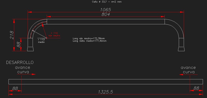

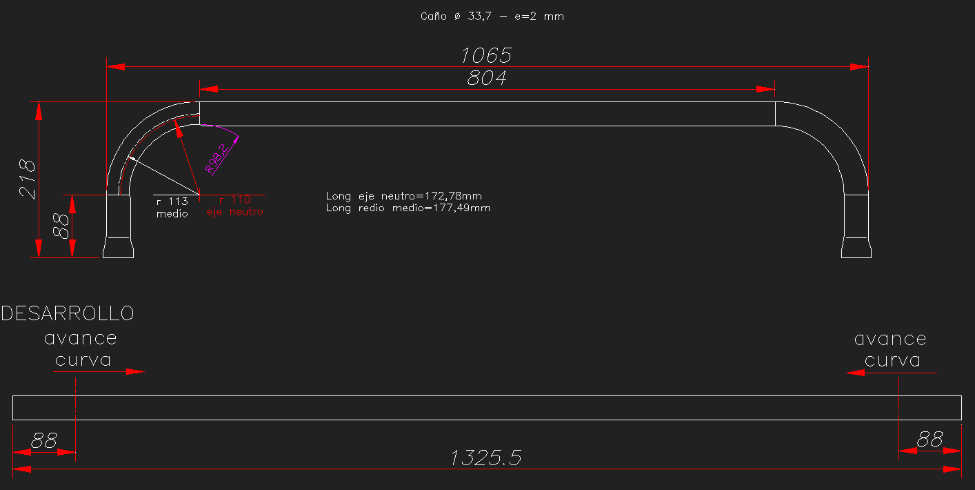

Gracias por la respuesta, te paso una imagen de la situación que tengo con mi dobladora de tubos, el caso es que hago una curva en caño de 33,7mm de diámetro y 2mm de espesor. Esta curva tiene 130mm de radio exterior, 96mm de radio interior, experimentalmente midiendo antes y después obtengo lo que seria el radio neutro que me sirve para calcular el desarrollo y me da 110mm. pero si sacamos el radio medio, este es 130+96/2=113. Si a estos dos radios le sacamos el desarrollo, en el primer caso me da 172,7mm y en el segundo 177,4mm, o sea que hay una diferencia en el largo de casi 5mm.
Esto lo saque luego de medir y doblar muchos caños para ver como se comporta el caño, la matriz de doblado y la dobladora...
El tema sería: si hacemos una analogía con la chapa que mencionas, la plegamos en la plegadora y la medimos, para el caso de la chapa existe un radio de giro y un factor K que depende del material, el punzón, la matriz y quizá alguna otra cosa que corrige el desarrollo. Esto me parece que es porque el eje centroidal no necesariamente coincide con el eje neutro de la curva, ya que hay otras clases de deformaciones hacia los laterales que para simplificar no son tenidas en cuenta.
En el caso de la dobladora de caños, esta está forzando al caño a hacer una cierta forma, por lo tanto me parece que no es un caso de deformación por flexión simple como para que el eje neutro este en el centro (aun suponiendo que la pieza es simétrica en los dos ejes del plano de la sección)... En realidad resistencia de materiales no es mi materia favorita y hace muy poco que hago estas cosas, encontré la forma sencilla de hacerlo de esa forma y funciona, sin demasiadas teorías que compliquen la cosa....
Gracias y saludos

Hola Pedror, no me extraña que te salga 5 mm mas pequeño, no estas contando el material de los extremos, que están ensanchados. ¿Me puedes dar esas medidas?, con ese dato te podré ser mas exacto en su longitud.
A ver, las "dobladoras de caños" (nosotros las llamamos "Curvadoras de tubos" :44 :44 ), tienen que tener unas buenas herramientas, herramientas que yo he diseñado a montones y que cada una es un mundo. Eso si, hay dos maneras de curvar esos tubos, con un mandrino interior y sin el. El mandrino interior consiste en un eje con una bola que nos hace de punto de apoyo para que la parte exterior tenga un punto de apoyo y no se deforme el material. Aparte que cuando curvamos el tubo, no tenemos que estirar de su extremo, tenemos que doblarlo pero deslizándonos a la vez por su exterior. No podemos estirar el tuvo para curvarlo, tenemos que sujetarlo por un extremo y hacer que la otra parte fluya por una matriz con la forma del radio.
A lo dicho, dime las medidas de esa boca y te digo el desarrollo teórico TOTAL.

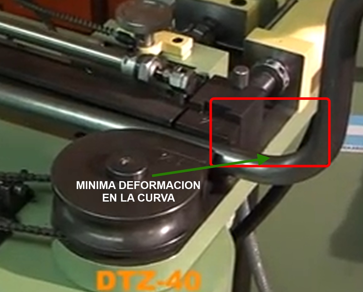

Aprovechando esa pagina web, hay un video de como se curvan los tubos, ahí mismo se ve que el tubo sufre una deformación al ser curvado, quizás esta deformación es la que hace que el eje neutro de la curva se corra y no coincida con el eje centroidal, digamos que el caño se afina y se estira y por esto el desarrollo debe ser menor que la longitud del eje centroidal. mando la imagen de nuevo, corrijo el radio interno (marcado en magenta).
En el eje transversal el diámetro del tubo no varía.

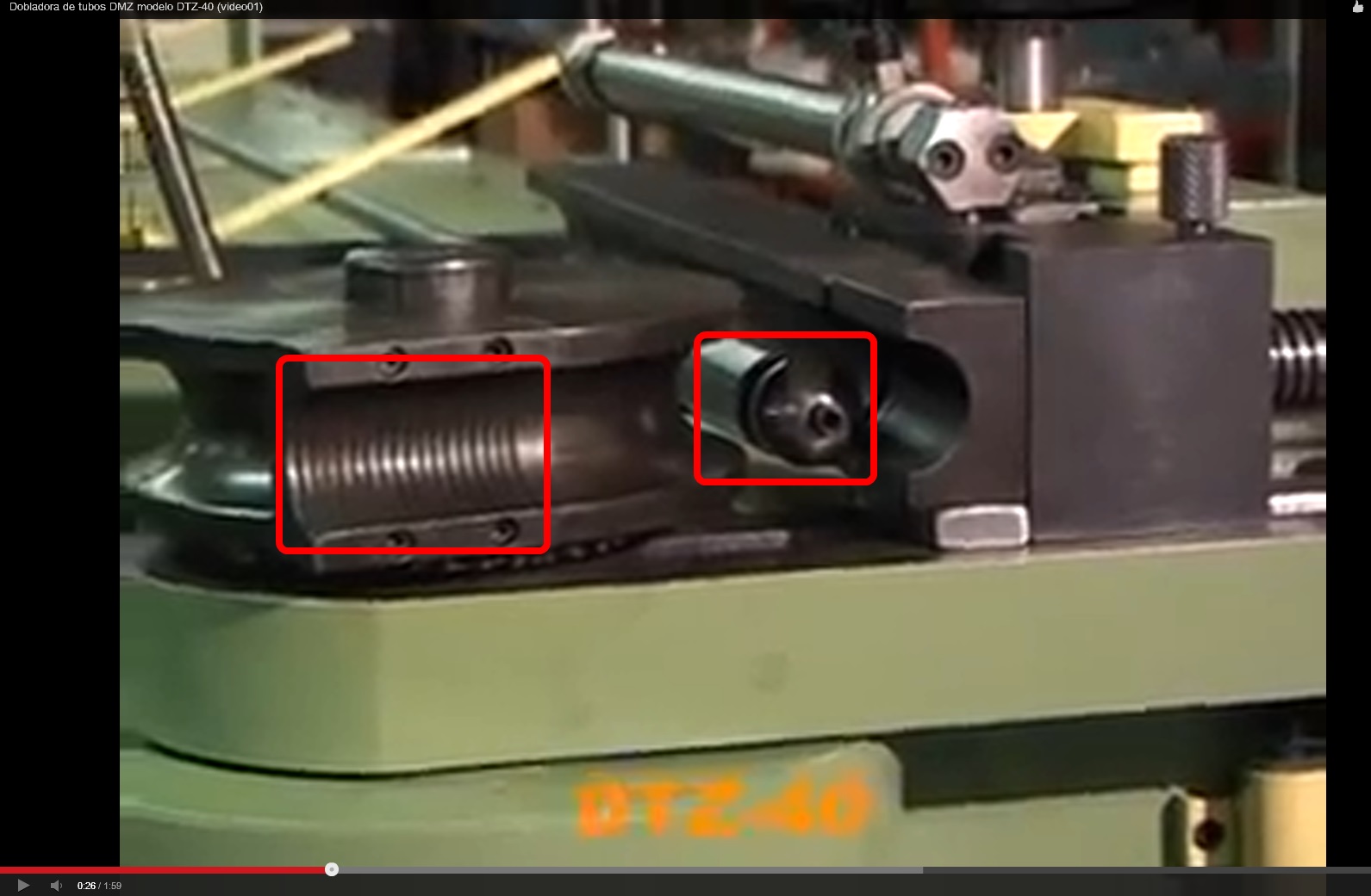

Lo que te pasa es lógico, porque no tiene mandrino interior y el tubo se deforma hacia el interior, por eso esa típica forma en la curva que se aprecia.
De la misma empresa de la que tenéis la máquina, tiene un modelo con mandrino interior y además en la matriz, la parte recta tiene unas marcas para que el tubo resbale menos:
Ese "mandrino" esta compuesto por un eje y una bola que suele tener un ø exterior igual al ø interior del tubo, menos 0.4 mm (mas o menos), porque si lo haces a la misma medida, no podrías sacarlo nunca. Nosotros lo hacíamos de un "bronce al aluminio" (<<CARACTERISTICAS>>), material muy duro, pero muy bueno para el desgaste y la fricción. Uníamos la bola con el mandrino con un tornillo de ojo (<<EJEMPLO>>) y lo hacíamos pivotar de tal manera que se adaptase a la curva con facilidad. El secreto estaba luego en la colocación de ese mandrino con respecto al radio de giro y solíamos jugar con el avanzadolo o retrocediendolo, dependiendo de la deformación o arruga del tubo.
Te dejo un vídeo de como es lo que te quiero explicar y para que veas el modo de trabajar de ese mandrino. Fíjate que la deformación en la curva es mínima:
No esperes mucha información de este tema, los fabricantes de este tipo de máquinas guardan muy celosamente sus secretos y fórmulas. A ver si te puedes hacer una idea de lo que te quiero explicar.

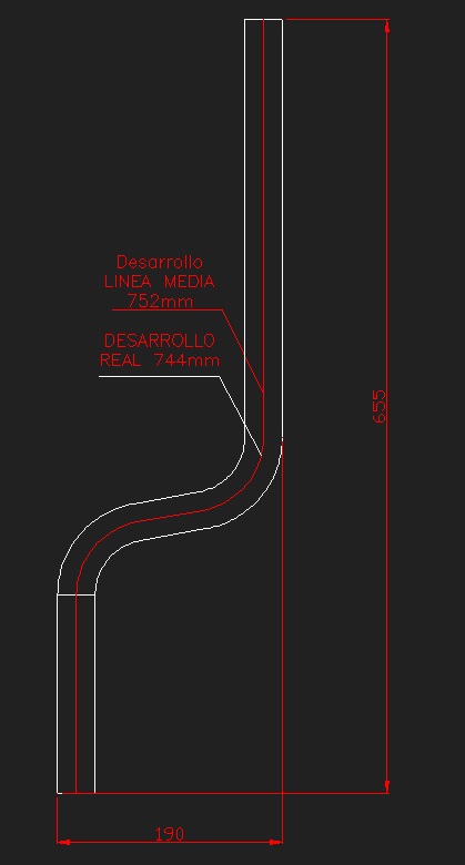

Sin ánimos de complicar mucho la vida a los demás... también hacemos un caño con curva y contracurva en una maquina de estas que tienen "mandrino" el esquema de como queda el caño es mas o menos así:
El desarrollo con el eje centroidal también en este caso falla ....

Eso es por que el tubo no de desplaza a la misma velocidad que gira la matriz de curvado. En definitiva el tubo se va adaptando a la matriz y a ti te pasa que el tubo se curva contra la matriz, que no es lo mismo. Para saber si te pasa eso, es muy sencillo hacerlo, pones el tubo, y cuando cierres la mordaza contra la matriz para que sujete el tubo, hazle una marca al tubo y la matriz en el mismo sitio en vertical. Curva el tubo y comprueba si las marcas coinciden, yo creo que se te desplaza.
Y para terminar, los desarrollos de los tubos son los correctos tal y como te lo he comentado desde el principio. Otra cosa es que se te resbale el tubo o se deforme, que yo creo que es lo que te pasa. No le des mas vueltas, si necesitas saber el desarrollo, saca el desarrollo como es lo normal y haz un primer tubo y si se reduce 5 mm, con darle esos 5 mm mas, ya lo tienes solucionado.
¿Que no puedes estropear piezas?, pues entonces que compren una máquina de curvado CNC que ni te deforman, ni te reducen la longitud. Con lo que tienes no puedes hacer nada mas.
