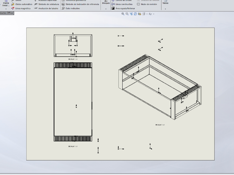

Buenos días, tengo una duda. Me pasaba en el Solidworks 2013, y me vuelve a pasar en el Solidworks 2014. El problema es que cuando hago los planos de un ensamblaje, en las vistas, me aparecen flechas como de ejes , o algo por estilo , por toda la hoja , y cuando guardo el archivo como pdf u otro formato, no desaparecen y las tengo que borrar manualmente. Alguien sabe como hacer que no aparezcan mas?
Les dejo una imagen que ilustra el inconveniente.

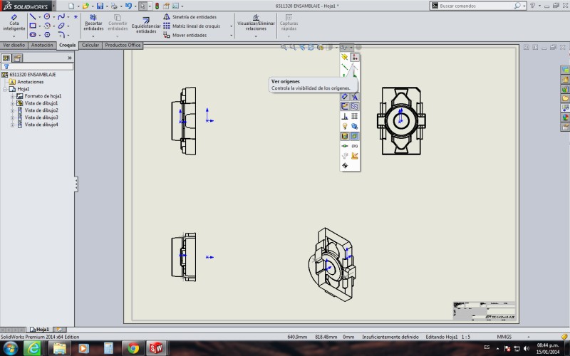

Hola a mi solo se me ocurre que quizás tengas activada la opción de "ver orígenes" y en cuanto a porque aparecen en toda la hoja pues también lo único que se me ocurre es que quizás tengas componentes ocultos. saludos
