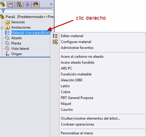

tengo un problema en un equipo, al darle el tipo de material a una pieza.
Como muestro en la imagen, hasta lo que alcanzan mis conocimientos sobre Solid Works, para dar material a una pieza, botón derecho con el ratón en Material, y seleccionas el material que quieres.

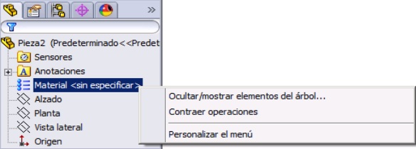

Pero como muestro en esta otra imagen, hago url derecho en Material, y no me aparecen la lista de materiales.
En Opciones de sistema, la ubicación de archivos de la Base de datos de materiales, está correctamente indicada.
No sé si alguien le ha tocado, o tiene alguna idea o posible solución.

Solucionado :68
Solución: he ido al registro y le he cambiado el nombre a la clave de registro SolidWorks. Al volver ejecutar el software, regenera el registro de nuevo.
