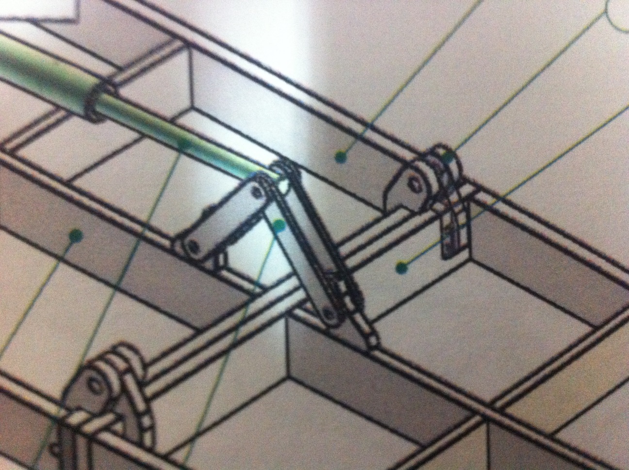

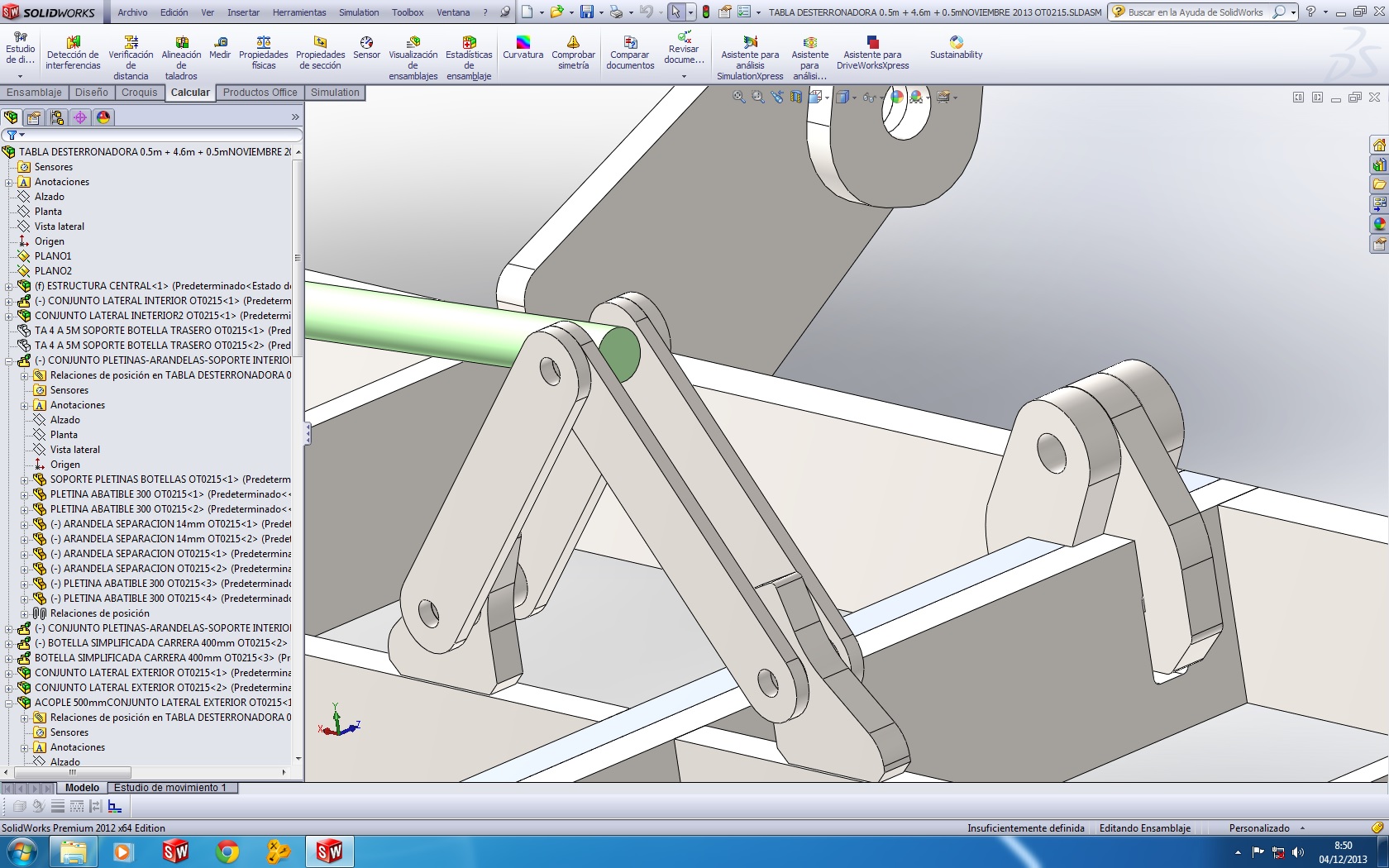

Hola Mondeo14, gracias por responder y perdón por no contestarte ayer, no se qué decirte en cuanto a si en pantalla se ve bien,quizás al añadir alguna luz a la escena ha mejorado en nitidez de las líneas, pero en general creo que se ve bien, en cuanto a la impresora, he probado ya con 2, una HP de chorro de tinta (HP C5280) y una Samsung laser (CLP-315).
Aquí os pongo una captura de como se ve en el PC y una par de fotos del plano que consigo:
No se si se aprecia bien lo que digo, el grosor de las líneas y el detalle no es el que me gustaría.
Lo que dices de los valores por defecto de los programas de CAD, es verdad, cuando he utilizado otros programas (Autocad, Rhinoceros...) no he tenido ningún problema, aunque sobre todo en Autocad la personalización si que, más o menos, la controlo y consigo muy buenos resultados.
Alguna sugerencia?
Gracias!!

Si lo que quieres obtener es la imagen igual o similar a la pantalla, olvídalo, el "render" que sale no es un "render" como tal, es una imagen de unas piezas coloreadas. Yo trabajo con Inventor y me sucede lo mismo, eso si, las líneas no son tan gruesas.
Si quieres colocar una imagen con masa calidad, deberás de hacerte una captura de pantalla de tu conjunto y luego insertarla en el plano. ¿Como?, si sería Inventor te lo podría decir, pero en SW, eso ya no lo he averiguado, lo siento.

Hola otra vez, la segunda imagen era el mismo plano impreso en otra impresora, para que se viera que no es problema de las mismas.
En cuanto a lo que me comentas, el problema es que otros planos también de solidworks hechos por la persona que estaba antes en mi puesto si que tienen la calidad que quiero, y creo que no hacía lo que me dices de la captura o de incluir una imagen renderizada, aunque es una solución.
Gracias por responder.
