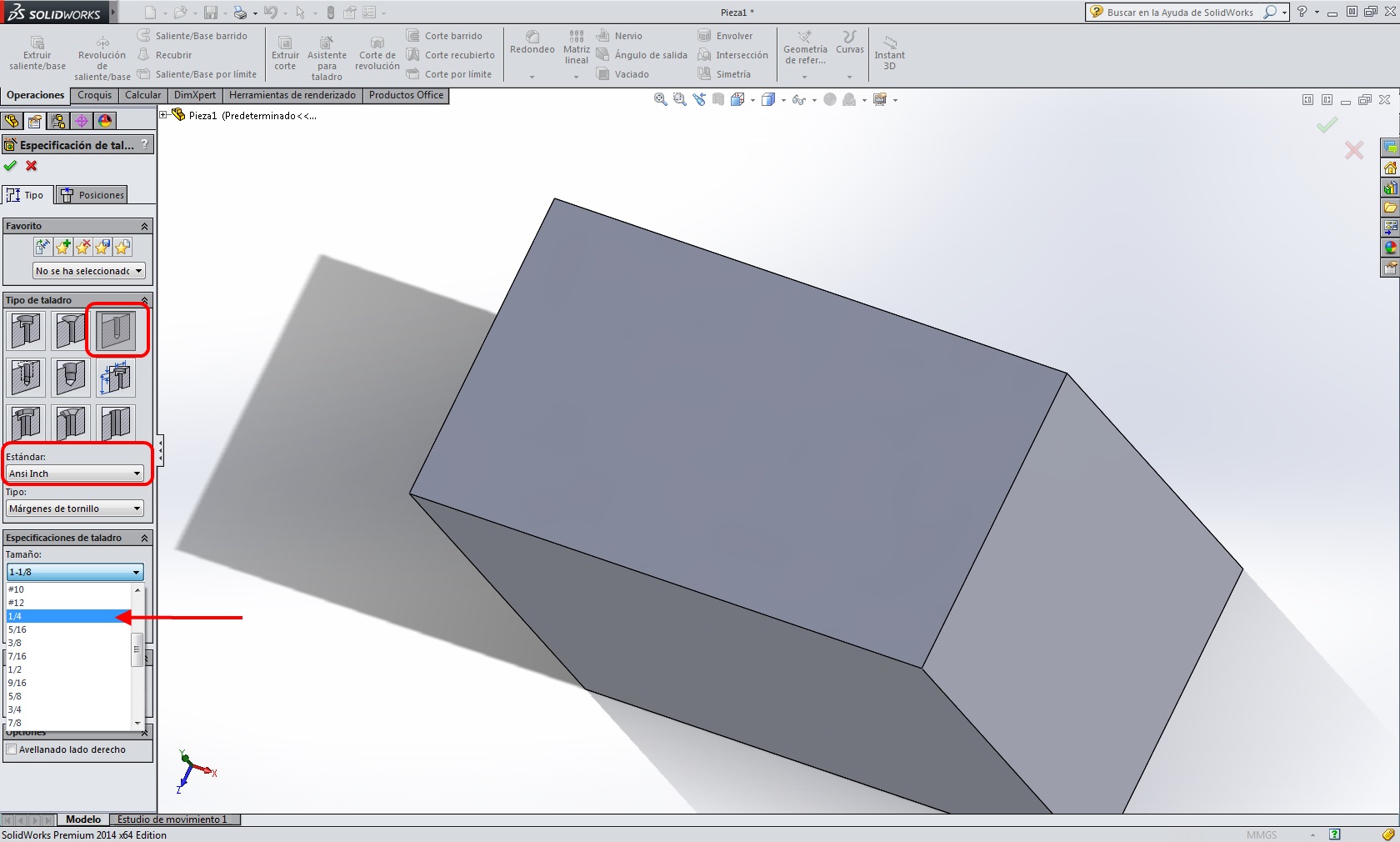

Hola,
Debo realizar un taladro roscado a witworth 1/4 de pulgada.
No encuentro esta opción que se me pide en los taladros de Solidworks.
Si alguien me pudiera orientar donde está ubicada.
Muchas gracias.

Re: Duda sobre taladros roscados
¿Has probado esto?
Mensaje por inverse »
Gracias, me sirvió.
