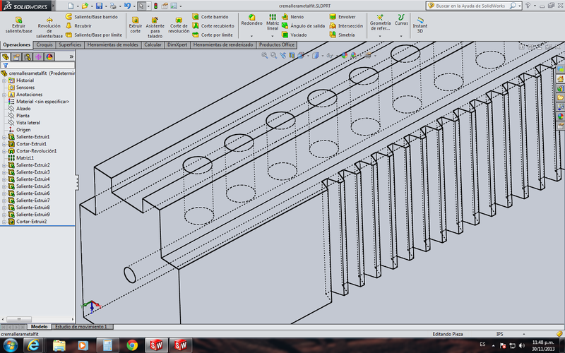

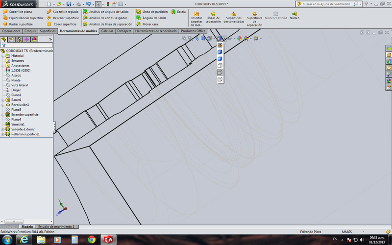

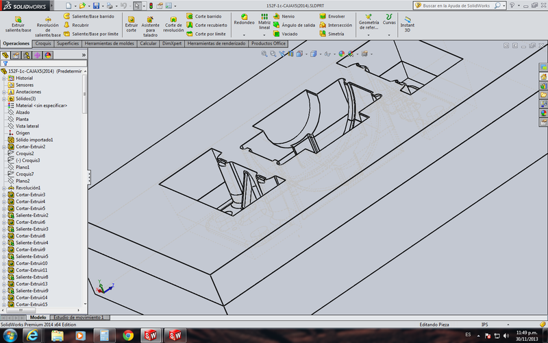

Hola alguien me podría hacer el favor de decirme donde puedo cambiar el color de las líneas ocultas en una pieza hay ciertas piezas que si se ven muy claras las líneas ocultas y hay otras donde no las veo bien no recuerdo haber tenido ese problema antes y no he encontrado donde cambiarlas dejo dos imágenes una donde si se ven bien y otra donde no se ven bien me pasa en solidworks 2013 y también en el 2014 mil gracias

Hola ENOCHERNANDEZ.
Dos imágenes, dos problemas diferentes según creo entender.
Para la segunda imagen, donde no se ven las lineas ocultas, sabrás que en SolidWorks para que se vean las lineas ocultas hay que activar el icono que marco en la imagen
Una vez que se ven las lineas ocultas para cambiar el color hay que hacer el cambio donde se muestra en la imagen
Ahora bien como este cambio lo hemos hecho en "Propiedades del documento" solo afectará al documento, o sea a la pieza, que tenemos en estos momentos, si abrimos una pieza nueva habrá que volver a hacer el proceso.

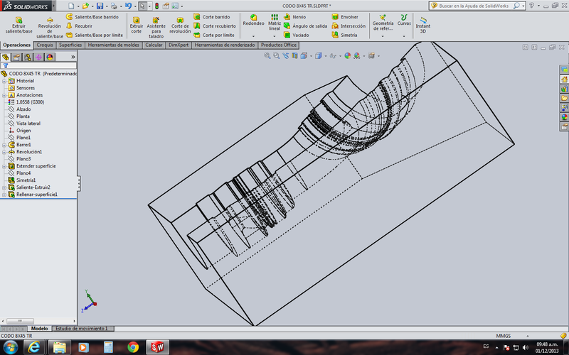

Hola Ricardo no son dos problemas diferentes sino que ese es el problema que en la segunda imagen las líneas ocultas casi no se alcanzan a percibir y en la primera si se ven muy bien pongo otra imagen donde podras ver que si tengo activado el icono de líneas ocultas gracias

Ok ya esta :44 me fui a cambiar los colores y le di un color personalizado y todo muy bien
no entiendo porque algunas piezas que dibujo salen de una manera y otras de otra pero haré lo que mencionas para que queden ya con ese color mil gracias hasta pronto
