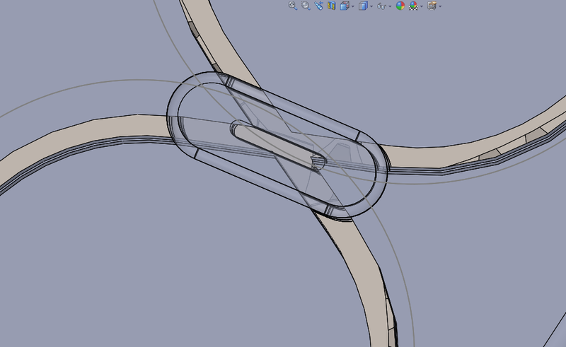

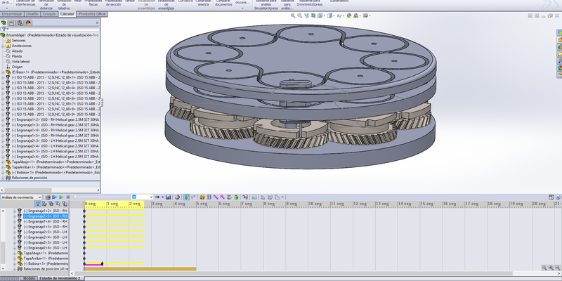

La máquina tiene engranajes con levas. Estas levas empujan un sólido que ha de moverse por unos raíles. En la imagen creo que se ve bastante claro.
Pues bien, cuando lanzo la simulación, la configuración de contacto entre los componentes del sistema se los pasa por ahí, provocando que haya interferencia entre sólidos. No sé si es que hay alguna opción que tenga que activar, o qué, pero por más que le doy vueltas no lo consigo solucionar.
Aquí una muestra de lo que ocurre:

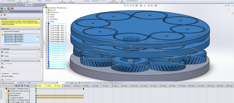

Pongo la configuración de contactos entre componentes por si veis algo raro:
Os agradecería enormemente vuestra ayuda.

Yo he tocado poco la animacion de SW asi que lo siento pero no llego ahi. Quizas te podria decir que la simulacion de contacto solo te avisa cuando se produce el contacto, generalmente que yo sepa en ese momento se para, ya que el programa no sabe que hacer mas. Quizas si vas al modulo avanzado consigas mas cosas... Ya sabes: el Motion.
Por otro lado te dire que la animacion no lo hace todo. Deberias ir a la clave donde se produce colision y mover manualmente el conponente para que entre bien en el siguiente tramo de ranura. Por ejemplo para una cruz de malta todo va bien hasta que se pierde la restriccion de ranura o de tangencia con la ranura, ahi la animacion se va a bloquear porque la animacion no funciona con fisica sino con restricciones. Deberas desactivar restricciones y activar otras en puntos clave ("Keys").

La simulación que estoy haciendo es con el Motion. Quizá las imágenes son demasiado pequeñas y cuesta apreciarlo, pero tengo seleccionada la pestañita de "análisis de movimiento".
El análisis de movimiento de Solidworks Motion que yo sepa sí funciona con física. Es por eso que me extraña que ocurran este tipo de errores. Aún así, sí que tengo que revisar más a fondo qué ocurre exactamente cuando se producen las interferencias. Por ahora por lo que he podido ver ocurren sin motivo aparente. Simplemente interfieren...
El mecanismo es el de una máquina trenzadora de cuerdas.

Ya está todo solucionado. Lo que he hecho ha sido cambiar la configuración de contactos entre componentes. En vez de poner contacto entre todos, los he puesto por grupos, y ya está.
Teóricamente no acabo de entender por qué ahora funciona y antes no, pero bueno, me conformaré con que ahora anda y ya investigaré más a fondo cuando pueda.
