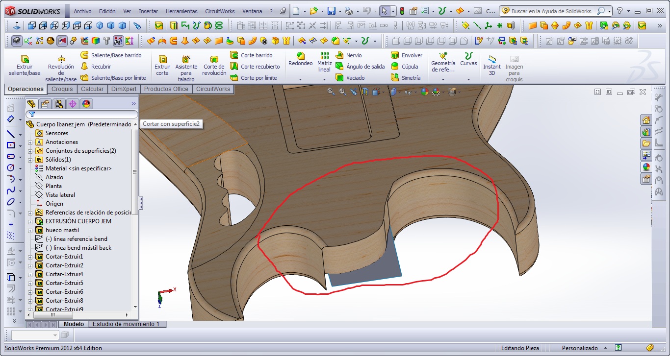

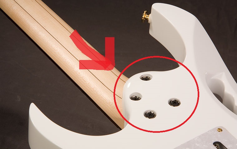

Hola a todos los foreros. Es la primera vez que escribo y que me inicio en el mundo del diseño 3D. Mis conocimientos son muy básicos. Estoy tratando de elaborar un instrumento musical (una guitarra eléctrica, adjunto archivos solidworks), pero tengo problemas al intentar crear algunas superficies y cortar con ellas el sólido que he creado previamente. En concreto son las de las imágenes 1 (adjunto archivo solidworks con la superficie que he creado):
y 2:

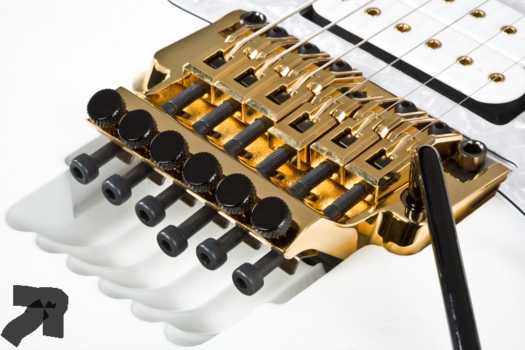

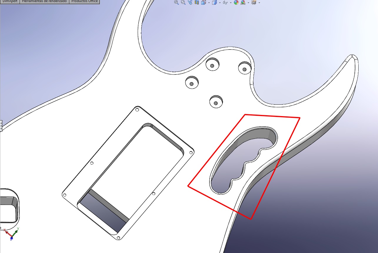

Además de esto me gustaría aprender a redondear ciertas partes (uso la herramienta redondeo para los bordes, pero me refiero a la imagen 3 y 4:

Hola cnc1.
Lo de las superficies para luego cortar no te entiendo bien, ya que segun veo en la pieza que has mandado, ese agujero lo has hecho, por lo tanto no se donde está el problema.
Referente a los redondeos, te diré que al aplicar la operación redondeo te sale la correspondiente ventana para los datos y si tenemos la opción "propagación tangente" marcada, SolidWorks seleccionará todas las aristas que sean tangentes a la que tu has señalado, o sea según sea la pieza simplemente marcando una arista seleccionará todo el conjunto, aplicando el mismo radio a todo.
Desmarcamos esa opción y entonces podremos marcar las aristas que queramos (no necesariamente todas) y asi aplicar diferentes radios.
Tu problema está en que al hacer el croquis para la primera (Cuerpo JEM) extrusión has dibujado 5 splines, por lo tanto tenemos 5 aristas y al hacer un redondeo, a pesar de lo explicado antes, no podemos seleccionar media arista, como habría que hacer para que salga el redondeo que quieres.
No se si me he explicado bien, prueba y me dices.

Espero que sea esto lo que estas buscando

AntiSage, eso es a lo que me refería con el problema de la imagen 1. ¡Muchas gracias!. :56 :56 :56
Una pregunta y perdona mi ignorancia, ¿cómo seleccionas la operación combine1?

En la imagen 2:
lo que pretendo es hacer es un corte al sólido (el como, no lo se :58 )
En esta captura de pantalla se verá más claro:
Trato de crear una superficie con las 2 curvas que ves en la imagen y luego hacer lo que te he comentado (adjunto archivo con el intento).
Última edición por Mondeo14 el Sab Dic 03, 2016 1:01 am, editado 4 veces en total.

Insertar-Operaciones-Combinar.
Pero para poder combinar tienes que tener dos solidos, entonces tienes que desactivar la casilla de fusionar entidades cuando crees la extrusion. Y luego las opciones que te da la herramienta combinar son muy simples, las vas a entender por ti mismo.

Mira ya que te ''estoy ayudando'' te voy a ser sincero. Vaya p*** mierda de colocar los planos me has vuelto loco (y no es que este cabreado es yo digo muchas palabrotas normalmente). Si yo fuera tu profe... te lo borraba todo y te hacia empezar a dibujar todo con un alzado planta y perfil coherentes. Y otra cosa, tu puedes trabajar mientras que en cada operación que confirmas te sale un error y suena la campanita??? por que a mi me dan ganas de atizarle al ordenador.
Ahora a lo que vamos, cuando se puedan hacer croquis normales, no hagas 3Deses por que es coñazo trabajar con ellos. y luego dicho esto, loe pides es raro que no lo sepas hacer,(por todo lo que has hecho anteriormente) es un corte con barrido.
Te adjunto la pieza, espero que lo entiendas bien.

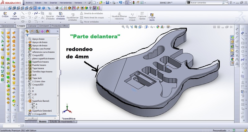

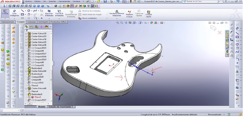

Hola de nuevo CRAZYBIRD. He seguido tus consejos y he empezado de "0" la guitarra. He entendido tus explicaciones, y he hecho el corte de la superficie exactamente igual que el modelo que me enseñaste, pero al extruir la superficie en la guitarra, sale un error (errores de reconstrucción: la operación falló debido a condiciones geométricas" (adjunto foto y archivo nuevo) y no sé como continuar con la operación :58 :
Por otra, parte respecto al tema del redondeo de bordes que me comentaba Ricardo, he hecho de nuevo el croquis y aún creando una spline para la zona que quiero redondear con un radio mayor, tampoco me lo permite. Estoy perdido :47

Te iba a grabar un vídeo pero es que me tengo que ir a hacer la compra...
El caso analiza las operaciones que he hecho yo ahí y presta atención a la modificación del croquis A y la a operación de barrido, ya he puesto mantener normal a la constante en las opciones. Luego el resto es fácil de entender. Yo creo, pero vamos, cualquier duda vuelve a comentar.
Lo de los redondeos esos donde nombras a ricardo no se a que te refieres.
