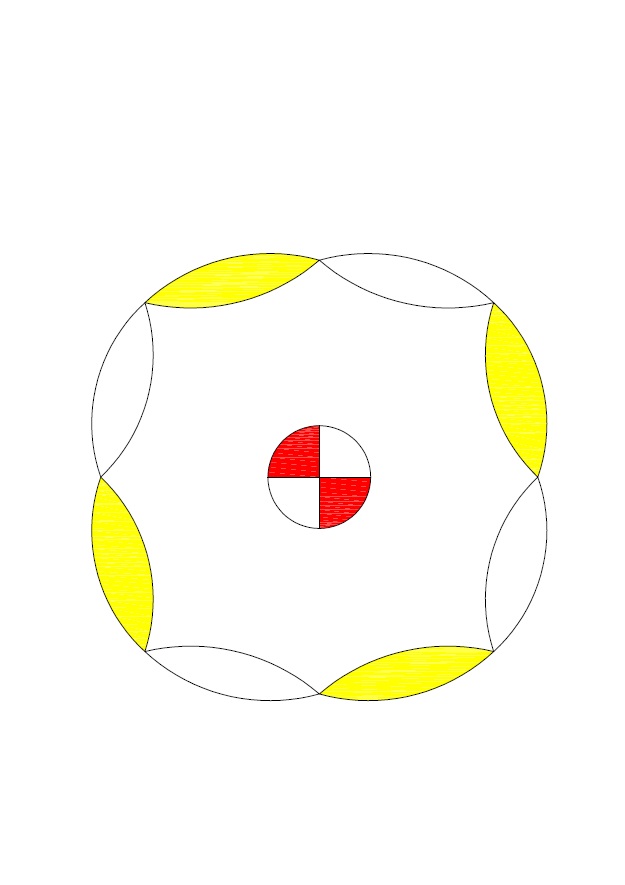

Buenas tardes, adjunto dibujo. Intento que las caras amarillas se junten hasta tocarse en el centro. La cara exterior de las lunas son concéntricas. Las caras blancas las siguen en el desplazamiento. Es un dibujo muy tosco pero espero que os sirva de guía. Las caras están debidamente preparadas para que se puedan desplazar las lunas una sobre otra.

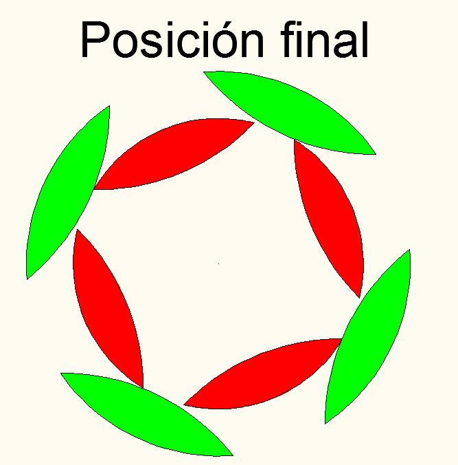

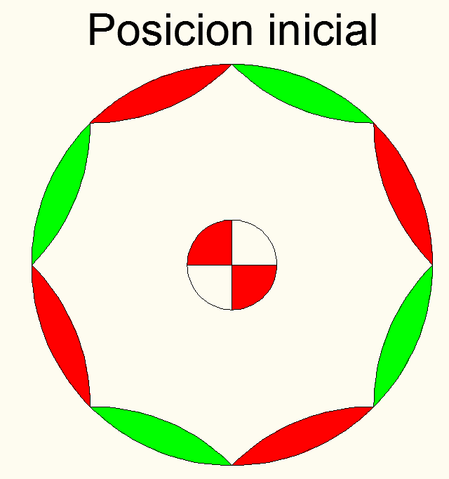

Buenas tardes, adjunto fotos.
La explicación sería la siguiente:
Las lunas rojas se mueven hacia el centro hasta tocarse.
Las lunas verdes las siguen en el movimiento.
En mi aplicación las lunas rojas tienen una hendidura que encaja bajo las verdes, en los dibujos que he subido lo he simplificado.

Re: Movimientos en un ensamblaje
Corrígeme si me equivoco, pero tu lo que quieres es que cuando se muevan las piezas rojas, nunca pierdan el contacto en sus vértices con las piezas verdes. ¿Me equivoco?. Si es lo que te pregunto, dudo que se pueda hacer con relaciones o restricciones, mas bien lo veo como una simulación y no estoy ni seguro.

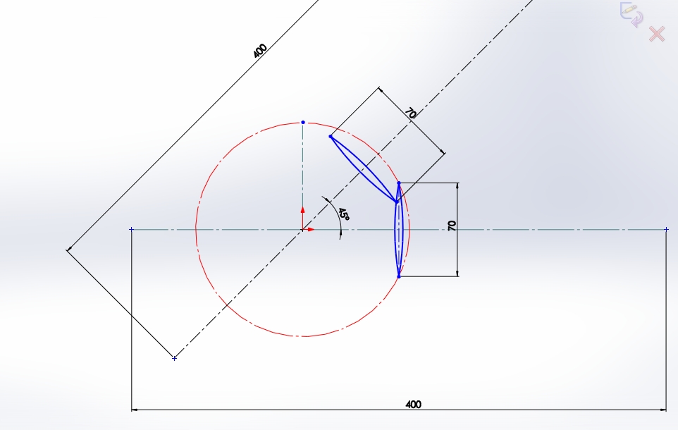

Yo tengo SW2012 y lo haría usando un sketch para comandar el movimiento.
Como puede verse en la imagen, cambiando el valor del circulo rojo, las piezas se acomodan.
