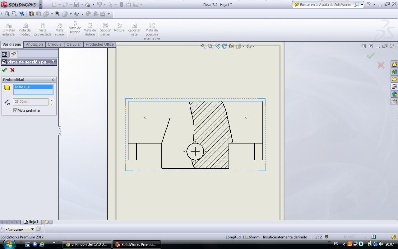

Hola, mi problema es que al hacer la spline y elegir la profundidad me hace la sección pero no se ve el taladro oculto.

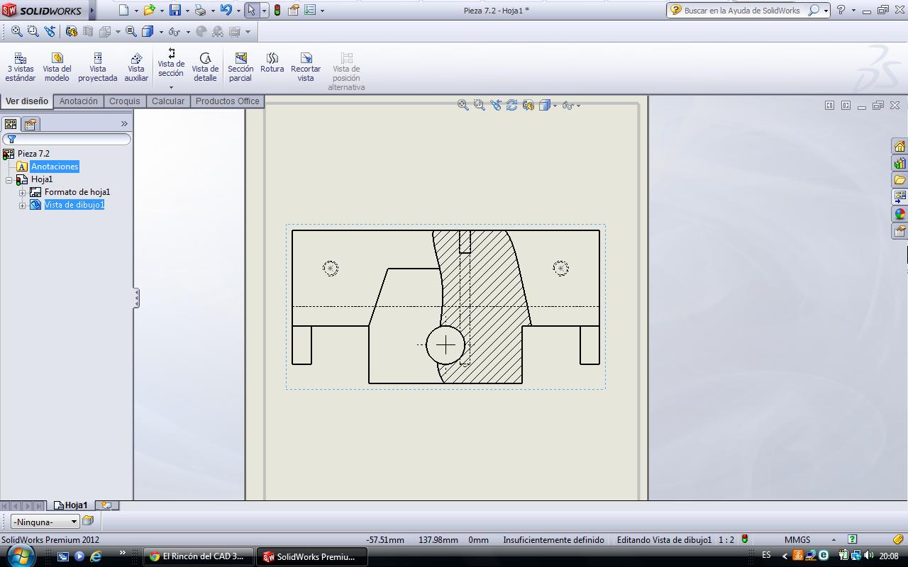

Os pongo dos imágenes. Una es el resultado de mi sección de corte y en la otra al darle a lineas ocultas lo que debería de verse pero sin el rayado no se si me explico.
Que puedo hacer??

Bueno, depende.
A que profundidad le has dicho que deba hacer el corte?. Si la profundidad es menor se vera en oculta y si es mayor y te pasas no se vera.
Debes indicarle la profundidad exacta en la que esta ese taladro o mejor aun, en la otra vista indicarle el centro donde se encuentra ese talado. Asi aunque modifiques el taladro de sitio la profundidad se ajustara automaticamente en el taladro.

Muchísimas gracias.
Ya no sabia que hacer y no controlo mucho el programa.
Al darle en otra vista como me has dicho se ha señalado bien.
