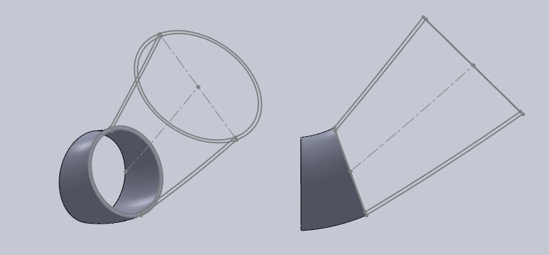

Hola amigos,
Llevo un poco de tiempo ocupando solidworks, por las mías lo aprendí a usar y hoy me encontré con un problema el cual espero poder encontrar solución en este foro :)
Espero se entienda la idea de lo que quiero hacer. Es una especie de cañería, pero con diferentes diámetros y ademas esta en angulo.
Espero me puedan ayudar, de ante mano les agradezco mucho

Re: Duda al crear un solido conico con distintos diametros
Con la orden recubrir.
Con dos perfiles, (el diámetro grande y el pequeño), y una curva guía ( la linea que los une)

Los diámetros grandes y pequeño de la parte superior o inferior? La linea de unión que esta al centro (linea constructiva) o una de las lineas que están en la parte superior o inferior?
Muchas gracias por la ayuda.
Ya amigo... logre crear el solido, la duda que tengo es como crear un vaciado en el interior... este seria con los diámetros menores y las lineas interiores que se encuentran en el dibujo.
Muy fácil Panadero, vas a Insertar /Operaciones /Vaciado.
Te sale el cuadro donde indicar el espesor y la cara o caras que quieres eliminar.
Prueba y me dices.

Ya amigos, pasó todo bien. :21
Les agradezco a todos por su ayuda, muy bueno el foro y ademas muy instructivo.
