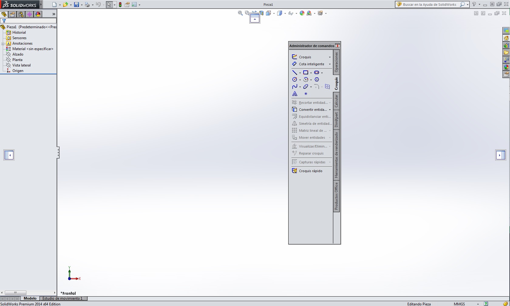

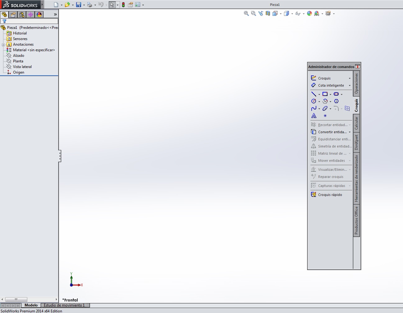

He quitado la barra de su sitio para probar lo que te pasa (si no hubiese logrado resolverlo, me hubiese acordado de ti :44 :44 ):

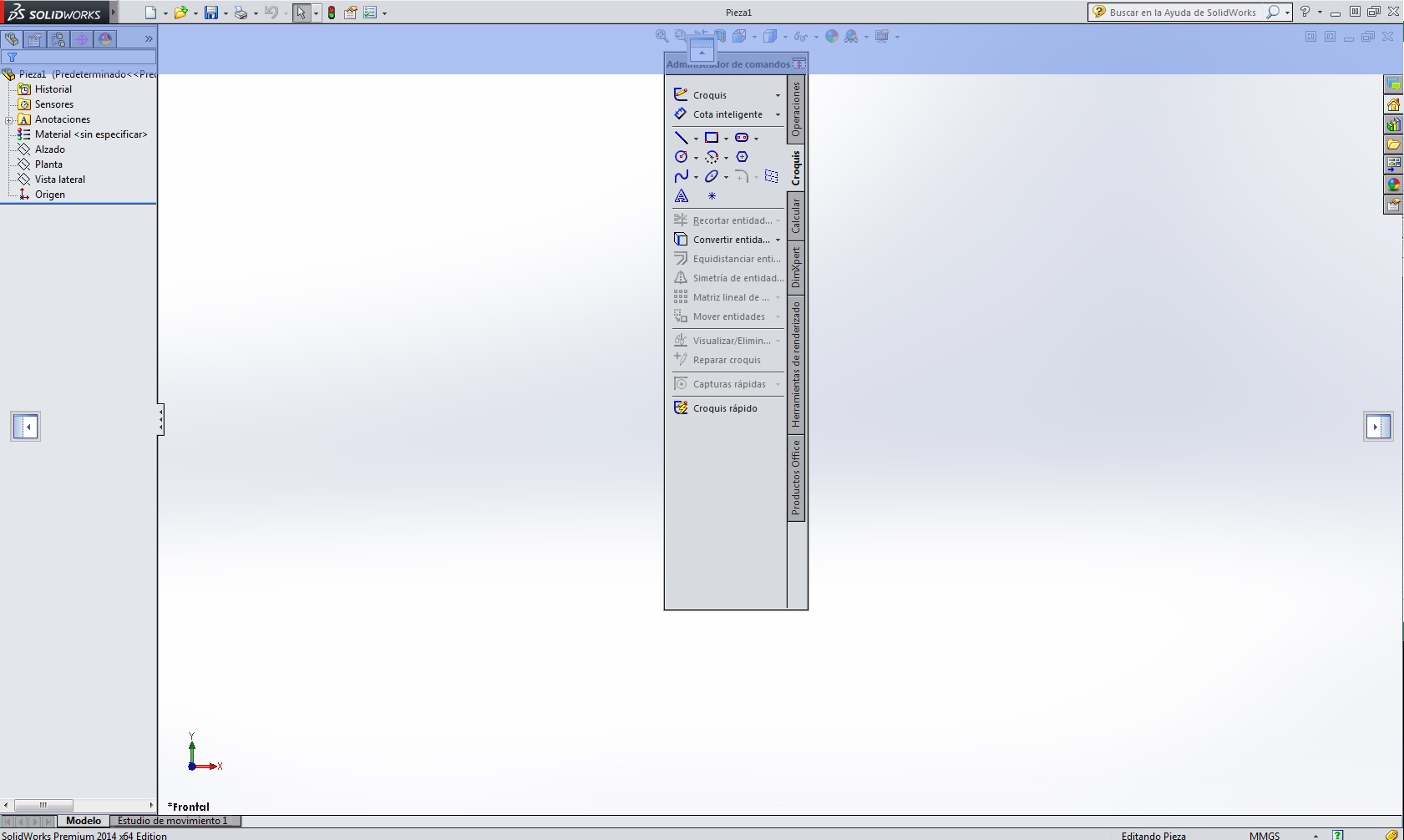

Ahora, cuando la pulso para llevarla a su sitio, me aparecen cuatro cuadritos en cada zona donde se puede poner:

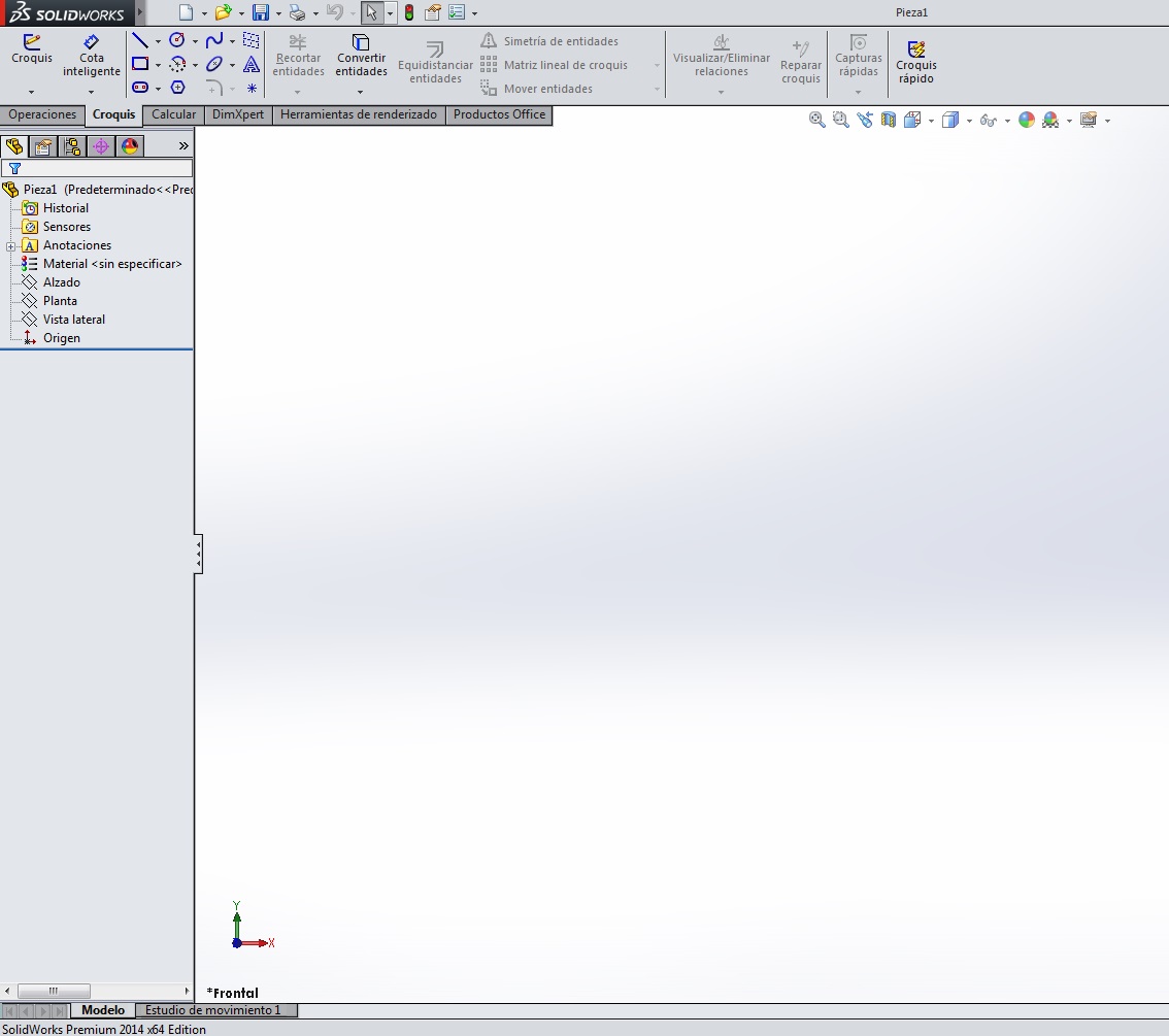

Si arrastro a uno de ellos, el superior, la barra vuelve a sus sitio:
A ver si es esto lo que te pasa, pero me extraña, porque ya lo hubieses visto tu.
