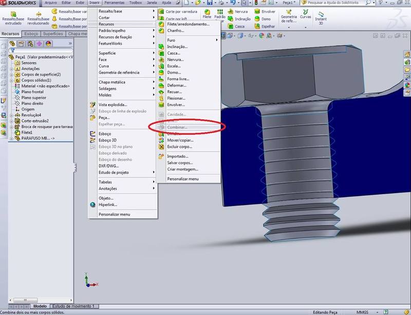

que tal amigos espero que estén bien e tenido esta duda y quiero compartirla con ustedes no se si el titulo le va muy bien, la inquietud es la siguiente podemos copiar el roscado de un eje y pegarlo con el agujero, ahora esto se puede hacer en un ensamble
le dejo la imagen para que tenga una idea, la idea es hacer una solo roscado sin necesidad de hacer la otra sea en un eje o un orifico

Hola a ver si entiendo.... quieres copiar el roscado del tornillo en el solido para que no tengas interferencias?

Hola, combinar el roscado de un tornillo al de un agujero de un solido en un ensamblaje, creo que no es posible. Ademas la imagen que muestras no es la de un ensamblaje, es la de una pieza normal, porque cuando se trabaja con ensamblajes no salen las opciones de operaciones.
La única manera que yo conozco es hacerlo todo dentro de una misma pieza, y todo gracias a este vídeo, velo a partir del minuto 6:20.
Espero que aclare tu duda.

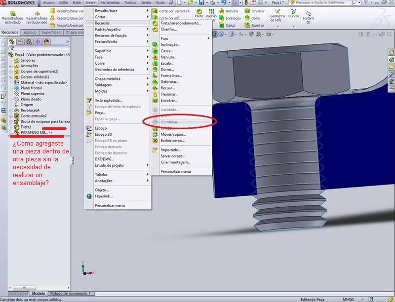

¿Ahora yo tengo una duda como se logra incluir una pieza aparte dentro de otra sin ser un ensamblaje?

Re: Como copiar un roscado de un eje a un agujero
Hola a tod@s.
A mi se me ocurre que al hacer la primera operación de la segunda pieza desmarcar "Fusionar resultado" de esta forma tendremos dos sólidos en la misma pieza.
Y este es el truco para hacer lo que pide Jairo.
Dibujamos el tornillo, ahora dibujamos el croquis para hacer la tuerca y al hacer la extrusión desmarcamos "Fusionar resultado".
Solo nos queda ir a Insertar /Operaciones / Combinar, y en la ventana que sale marcar como "Tipo de operación / Eliminar"
Solido principal, La tuerca
Solido para combinar, el tornillo
Aceptar y listo.

Si se coge y arrastra una pieza desde una ventana de WÜINDOS y sedeja caer en SW dentro de una pieza esta se inserta en el solido y nos saldra una ventana con restricciones de posicionamiento para que la coloquemos donde queramos como si de un ensamblaje se tratase (las relaciones son mucho mas basicas, por supuesto).

Si se coge y arrastra una pieza desde una ventana de WÜINDOS y se deja caer en SW dentro de una pieza esta se inserta en el solido y nos saldrá una ventana con restricciones de posicionamiento para que la coloquemos donde queramos como si de un ensamblaje se tratase (las relaciones son mucho mas básicas, por supuesto).
Gracias, no sabia eso. :18
Ahora gracias al tip de TomCat, he hecho este vídeo "tutorial" explicando como yo hago lo que jairo pide. Si el audio del vídeo se escucha muy bajito, es que no se usar muy bien camtasia studio y configurar mi micrófono:
