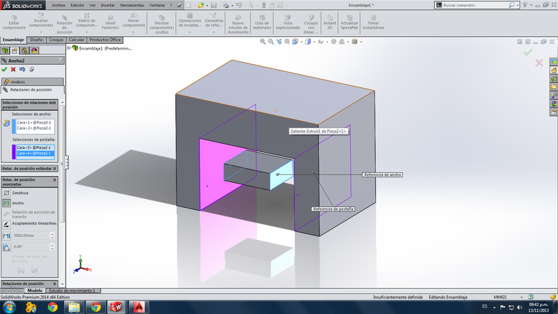

Hola tengo una duda al momento de hacer una ensamble cual sera la opcion para al momento de colocar un objeto entre otros 2 me le de simetria las otras veces lo he hecho aplicando distancias iguales pero me imagino que debe de haber una opcion que les de simetria alos 3 objetos automaticamente...

es la restriccion de Ancho.
Tocas 2 caras de la pieza que va a ir en medio y luego las dos caras entre las que va a ir.

En relación de posición hay una opción de relaciones avanzadas y hay eliges la opción ......Ancho
y seleccionas la dos cara del solido y las dos caras del solido a centrar
