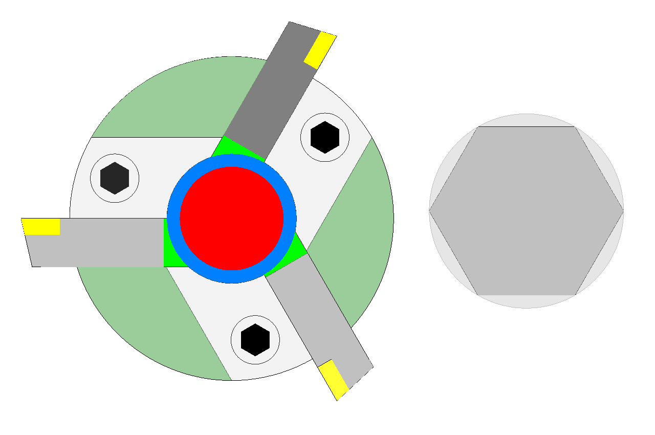

Yo es la primera vez que lo veo, supongo que vosotros no pero bueno ahí va.

Hace ya un tiempo publiqué en este Foro un vídeo de Youtube de como se hacían hexágonos en torno, un vídeo muy similar al de Crazy.
El que publica Santiagos, ya lo había visto por la red, es muy bueno el invento.

Para el que no tenga una vista super-rápida para ver como funciona, les dejo una animación a cámara lenta :

Muchas gracias Antonio, ahora viendo como es la herramienta se entiende mejor el proceso.
