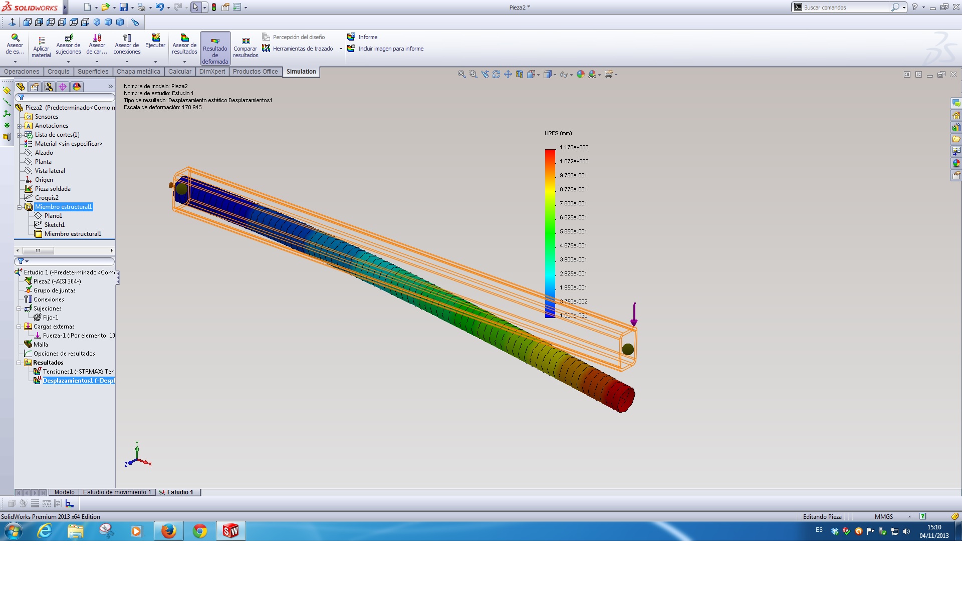

Mensajes: 8993
Temas: 1308
Agradecido : 3565 veces
Agradecimiento recibido: 4070 veces
Re: Crear malla para piezas soldadas
Hola markito2342.
Hago lo que tu dices y no tengo excesivos problemas para hacer la simulación, mira la imagen
No se a que es debido que tu no puedas hacerlo.
Si nos explicas mas cosas de como lo haces, tal vez podamos encontrar el fallo.
