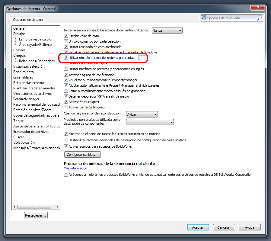

Mondeo también tiene razón, yo no había tenido en cuenta esa opción.
Debes desmarcar lo que se remarca en la imagen y entonces en el recuadro de la derecha te dejará poner lo que quieras.
