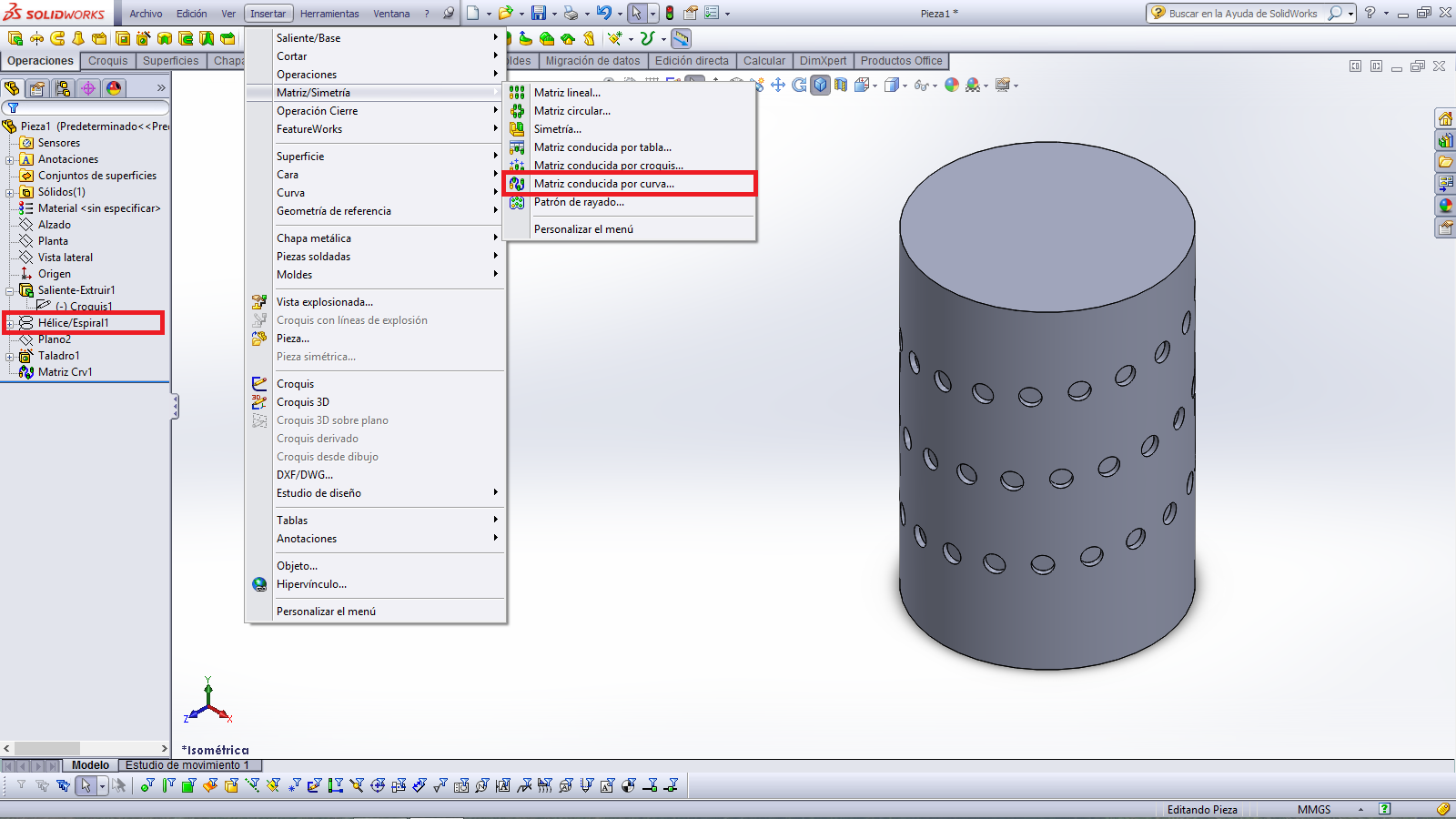

Lo he creado alguna vez pero no recuerdo como... A ver si me podéis ayudar
Tengo una pieza redonda, imaginemos un tubo. Y tengo que crearle 8 agujeros rodando pero que van subiendo cada 20mm
Yo lo he creado manualmente pero se que hay algo mas... "automático"
Sabéis como??

Hola davescambra,
Si no estoy equivocado, creo que te refieres a crear una matriz conducida por una curva, que en tu caso seria una hélice.
Si tienes algún problema con el comando, dímelo y te lo explico.

Eso mismo buscaba. Gracias compañero. Ya sabía yo que era una chorrada y era un bloqueo mental
