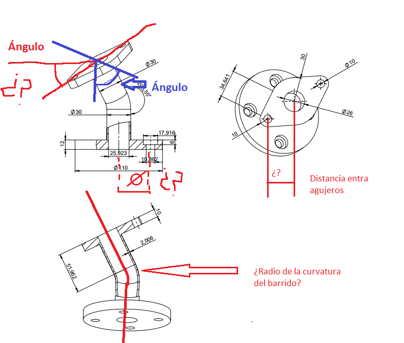

Hola,
Tengo dudas en acotar la siguiente pieza:
Les dejo un plano con las vistas y alguna sección. No sé si me estoy dejando cotas.

Acabo de echarle un vistazo y parece que te falta la cota que sitúa los 4 agujeros de la base.
Los puedes acotar apoyandote de una circunferencia auxiliar, acotando el diámetro de dicha circunferencia.
Alguna te has dejado:
Altura total de la pieza
La pletina superior has acotado un angulo de 206'55º pero faltaría otro mas, con este solo esa pletina seria paralela a la de abajo.
Esto no te lo has dejado pero me parece raro, el agujero en la pletina superior es de 26 y en la pletina inferior (la redonda) es de 25'923.
Una buena practica para saber si te has dejado cotas, es volver a dibujar la pieza con el plano que has hecho tu.
¿Una circunferencia auxiliar? ¿Tengo que hacerme otra vista de la base en verdadera magnitud para acotarlo?
¿A qué ángulo te refieres?. Lo digo porque la parte central (curva) no me deja acotarla.
Lo de los agujeros es debido a la sección que depende de donde la haga..

Aver si con este dibujo a mano realizado en el paint de manera rápida te puedes guiar un poco.
Discúlpame por presentarte así el dibujo.
PD: he editado porque me faltaba el ángulo remarcado en azul en la vista frontal.

Gracias Tiranox, tu lo has expresado mejor que yo (una imagen vale mas que mil palabras, dicen, y es verdad).

Tema resuelto.
