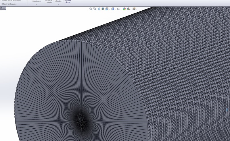

Buenas, estoy intentando hacer un rodillo metálico con un grabado en cuadradillos de 1 mm de profundidad, como dientes pequeños pero con unos 140 a lo largo del rodillo y 166 circularmente, es decir salen muuuuchos dientes. El caso es que lo he empezado a hacer quitando el material al rodillo, primero a lo largo, haciendo como un peine, para que me hiciera surcos de 1mm a la distancia de 3mm que es la distancia entre cuadrado y cuadrado. Bueno esto lo hizo de perlas, sin problema, el rodillo ha quedado rallado, ahora viene lo siguiente que era hacer lo mismo pero en el otro sentido, con el circulo de frente, hice mi corte, luego matriz polar, perfecto el croquis, pero cuando le di a generar el corte, se me colapsa el ordenata, claro son 166 cortes... lo hice con 5 y si lo hacia, tardaba lo suyo pero lo hacia, pero con los 166 no hay forma. He intentado cortar una parte del circulo con los dientes ya creados y luego hacer una matriz polar, y funciona sale lo que quiero, pero no me deja unir todos los cuerpos que me salen. Como podría unirlos?, la función de combinar me aparece desactivada. Siento la charla...
Este es el rodillo tal y como he conseguido dejarlo, si sabéis de otra forma de hacerlo que no sature el ordenador comentármelo, aunque me gustaría saber como fusionar todas estas piezas para que sean solo una.....

Hola Luto, te metes en un berenjenal de 23240 piezas distintas, cualquier máquina se va a resentir con esas operaciones, sin embargo hay ciertos protocolos que se deberían seguir:
  • Cuando la cantidad de objetos es muy grande lo conveniente es convertir el primero a bloque, de este modo pesará mucho menos y los procesadores tendrán menos dificultad para crear matrices.
  • Hay que comprobar que ese objeto está totalmente cerrado y sea sólido para que funcionen las operaciones booleanas. Es conveniente que la altura del taco sea ligeramente más larga en la parte inferior para que se adentre un poco en el sólido principal.
  • En este caso que aconsejo que primero restes del sólido principal mediante booleanas la zona justa donde van a encajar los tacos.
  • Crear una matriz longitudinal de tacos de la primera cantidad, 140 y convertirla a bloque otra vez.
  • Crear una matriz polar del bloque anterior con la segunda cantidad, 166. Seleccionar todos los objetos con el principal y aplicar una unión booleana.
Espero que te sea útil. Son consejos generales que deberían valer para muchos programas diferentes, en mi caso utilizo rhino, pero en autocad y otros también funciona así.

Me temo que lo que quieres es imposible hacer, ya que ese trabajo genera tanta información, que los equipos actuales no son capaces de soportarla. Y si no intenta una cosa muy simple, has un cubo de 10x10x10 (mm); lo insertas en un conjunto vacío y haces una matriz plana de 100x100, a ver que te pasa. Cuando la hagas, intenta hacer esa matriz en Z otras 100 veces y me cuentas. Solo serían 1000 cubos, con muy poca información, pero que tu equipo lo puede sentir. ¿Que te ha salido?, intenta hacer 1000x1000x1000 y sigues a ver donde esta el límite. Esta prueba la hemos hecho con pelotitas y pasa lo mismo, es mucha información para el equipo.
Manolo, ni bloques ni operaciones boleanas, los programas de CAD han de calcular TODAS y cada de las operaciones. ¿Por que crees que no se dibujan las roscas reales en una máquina o por que no se hace el moleteado real en una pieza?, porque son operaciones devoradoras de memoria que bloquean el ordenador, por ello se utilizan texturas para simular ese "acabado".
23240 piezas distintas :44 :44 , en la oficina donde trabajo, tenemos equipos con 16 Gb de RAM y con 32. En una ocasión montó un compañero una instalación con 20000 piezas, y le costó como casi una hora el abrirlo. Moverlo fue imposible. No se para que necesitas "dibujar" toda la forma, si es para fabricarla, añade una nota en el plano con un dibujo en 2D.

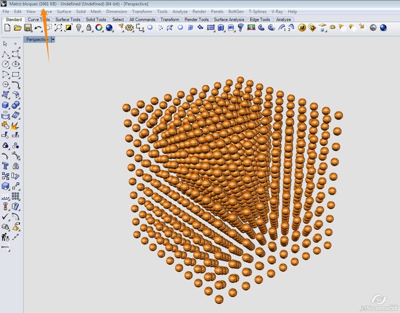

Por lo que tengo entendido los bloques ocupan menos información que las mismas piezas independientes, una de sus muchas funciones es la de ahorrar espacio.

Deberías de partir de un cilindro y simplificar el proceso.
Y no hacer piececitas. Al fin y al cabo sólo quieres un moleteado.

Mondeo, me has hecho dudar sobre el "peso" de los bloques, en un siguiente comentario procuraré subir una demostración. La haré con esferas en una matriz de 10 X 10 X 10 en dos archivos diferentes, en una prueba serán objetos normales y en otra convertidos a bloques, pondré capturas y me someteré al veredicto de la ciencia.

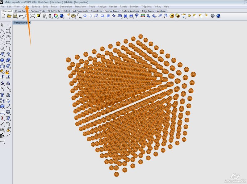

Dudas despejadas, convertir un objeto a bloque baja muchísimo el tamaño del archivo, en este caso la diferencia ha sido de 89997 kb a 1661 kb cuya relación es de 1/54. Por tanto tiene mucha importancia pasar un objeto a instancia de bloque antes de crear matrices grandes.
Hay una tercera forma de reducir aun más estas matrices grandes de peso y es convirtiendo la superficie a malla antes de convertirla a instancia de bloque.

Manolo, no dudo de que en Rhinoceros se pueda hacer lo que tu haces y que además ocupe menos espacio. Me gustaría que lo intentases con Inventor, SW o con cualquier otro programa, verías la de problemas que puede darte hacer lo que tu has hecho con facilidad. Utilizan distintos motores y cada uno esta enfocado de distinta manera, por ello lo que con unos es fácil, con otros se convierte en una pesadilla.
Me puedes hacer un favor, podrías subir este fichero comprimido al post en formato Rhino y en Step, yo lo intentaré abrir con mi programa (Inventor) y veremos que es lo que pasa. En principio puede que me lo abra si lo interpreta como una sola pieza, pero como lo haga en plan de un conjunto, 10x10x10 piezas, puede que ya empecemos a cabrearnos :44 :44 , aunque no creo que tenga problemas con mi equipo.
Vamos ha hacer otra prueba, tu haz la matriz de 100x100x100 y la subes en los mismos formatos, luego veremos los tamaños de los ficheros en ambos programas.
