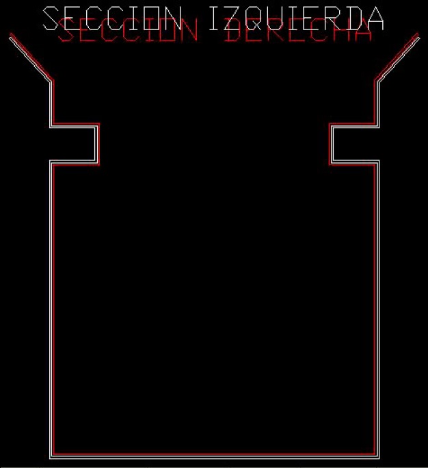

Gente, como andan ???
Ya que acá siempre hay buena predisposición, les comento el problema que tengo.
Quiero hacer una canaleta de chapa que sea cónica, es decir que una punta entre dentro de la punta de la canaleta siguiente, adjunto una imagen del perfil, en blanco se ve la punta mas grande y en rojo la punta mas chica que debería entrar en la anterior. El tema es que tiene medidas que son mas chicas entre una punta y la otra y medidas que se mantienen.
La cuestión es que no me hago mucha idea de como hacerla.
Si alguien se le ocurre se lo voy a agradecer.

Si es más o menos lo que te hace falta es muy sencillo de resolver mediante transiciones rectas entre perfiles de igual y distinto tamaño.

Son canaletas de 2,5 metros, lo que necesito es que una canaleta entre adentro de otra pero sin ningún acople o elemento de transición, por lo que debería ser cónica de tal forma que entre como en la figura.

Una canaleta cónica se consigue entre dos perfiles de distinto tamaño a una distancia mayor de 0. Lo que ocurre es que hasta que se toquen la de dentro y la de fuera vas a necesitar casi los 2.5 metros.
Añado una aclaración, es tan delgada la pared de la canaleta que da igual el ángulo de conicidad que tenga, para que la punta de una canaleta haga contacto con la siguiente se necesita casi todo el recorrido de ambas. Un ejemplo típico son las tejas alabeadas, son cónicas, tienen un grosor de 1 cm aproximadamente y una longitud menor de 40 cm. Si las superponemos hasta que hagan tope necesitaremos por lo menos la mitad de su longitud, para que esto ocurra con las canaletas tendríamos que darle un grosor muy alto. Lo normal en este tipo de instalaciones es que uno de los extremos sea más ancho solamente en la zona específica de contacto.

Pero como hago para unir esos dos perfiles ?

Creo que no es demasiado difícil, haces una pieza maciza con el croquis de la parte mayor, extruyendola los 2500 mm necesarios y posteriormente le haces una operación de angulo de salida y por último una operación de vaciado.

Unir dos perfiles es muy sencillo con dos comandos conocidos, uno es el de transición, eliges la herramienta, seleccionas el primer perfil, seleccionas el segundo, tercero..., cuando selecciones el último pulsas intro. La selección debe de hacerse ordenadamente, siempre del mismo lado para no cruzar los perfiles.
El otro comando es el de barrido por un carril, consiste en trazar una línea entre los dos perfiles, aplicamos el comando, elegimos la línea como carril, elegimos el primer perfil, elegimos el segundo y pulsamos intro. Otra vez tendremos cuidado de seleccionar los perfiles del mismo lado y dirección, siempre consecutivos. El comando de barrido por uno o dos carriles permite conseguir formas diversas, los carriles no tienen por que ser rectos siempre, pueden ser curvos o compuestos o libres, tampoco es necesario que los perfiles sean iguales, uno puede ser cuadrado, el otro redondo y el carril curvo, también da la opción de construir la figura abierta (como superficie) o cerrada (como sólido).

Manolo, espero que te hayas dado cuenta que estas en la seccion de SolidWorks. Por mucho que tus sugerencias sirvan como ayuda para Rhino, estas confundiendo a pedror.
En SW se puede hacer exactamente lo mismo pero se llama "pliegue recubierto" en la barra de herramientas de chapa.
Debes proceder de la misma forma que indica Manolo. Y mientras no inclines lineas de un perfil a otro obtendras caras planares que permitiran el desplegado.
Te digo esto porque aunque no hayan lineas paralelas en algunas zonas, se creara igualmente la chapa pero al no tener caras planares será imposible desplegar.

Gente, como va ?? les cuento que los consejos anduvieron de 10 ! ya salio bastante bien, ahora solamente quedan un par de problemitas para llevarlo a la practica con la plegadora, ya que tengo que darle la conicidad con suplementos en los topes....
Muchas gracias !!!
