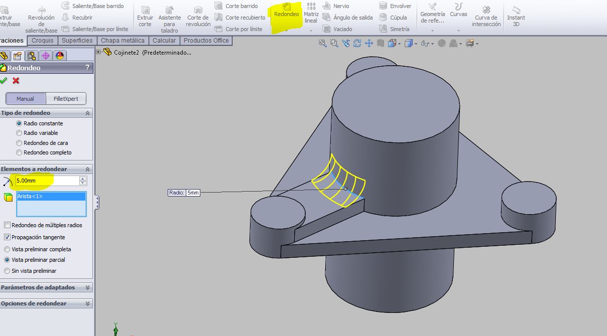

por Ricardo » Lun Sep 23, 2013 9:29 pm
Hola inverse.
He descargado tu archivo y no entiendo muy bien donde está el problema.
Veo que te complicas un poco la vida para dibujar la pieza (puede hacerse con menos operaciones y croquis, pero eso es otro tema) y te pregunto ¿que problema tienes para hacer un redondeo de la arista después de la operación "Saliente extruir 8"?.
Creo que con ese redondeo tienes el problema solucionado.

por inverse » Lun Sep 23, 2013 9:35 pm
Gracias por responder,
¿Que tipo de redondeo debo realizar?
Que artista debo seleccionar, porque lo he intentado y no he obtenido el resultado.
Mensajes: 9415 Registrado: Lun Nov 23, 2009 7:54 pm
Temas: 1560 Programa: SOLID WORKS
Agradecido : 4275 veces
Agradecimiento recibido: 4846 veces
Estado:
Desconectado
Mensaje
por Ricardo » Lun Sep 23, 2013 10:18 pm
Después del "Extruir 8" tienes que hacer un "Redondeo" indicar el radio y seleccionar la arista que en la imagen es de color azul.
Cuando hagas esto te fallaran operaciones posteriores que has hecho, puedes borrarlas.
Si tienes el plano 2D con las medidas y quieres mandarlo intentaré dibujar la pieza y mandártela para que veas además una forma de simplificar como has dibujado lo que tienes.
Última edición por Mondeo14 el Vie Mar 17, 2017 12:03 am, editado 2 veces en total.

por inverse » Lun Sep 23, 2013 10:48 pm
Increíble! no me había caído.
lo del plano 2D te lo enviaré más tarde.
Gracias otra vez por la ayuda.
